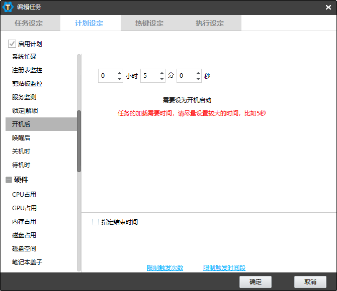

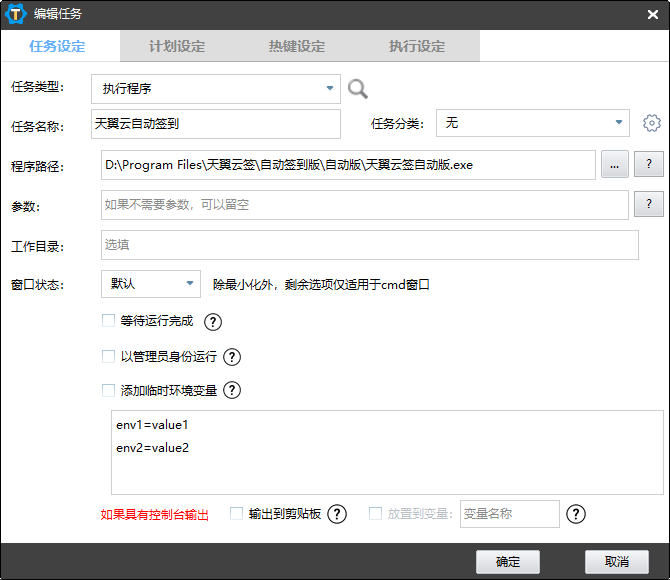

大家好,
我有一个需求,就是每天第一次开机后等待5分钟然后运行一下某个程序,每天只运行一次就行,我是如下设置,但是好像不起作用,请问下该怎么设置?

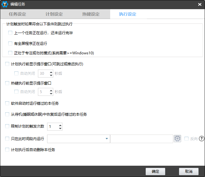

发表于 2025-4-30 10:05:50 | 显示全部楼层
这个启动次数肯定要持久化到电脑,因此如果平常的想法需要用复合任务或脚本
但灵活点,我建议你弄俩任务,A任务:计划选倒计时,动作选你要执行的动作。B任务:动作选择,内置-》启用禁用任务,选择A任务,计划选择每1天,勾选右下角使用开始时间,选择00:01,执行设定标签页里:勾选:启动时执行错过的本任务

 楼主| 发表于 2025-4-30 16:08:17 | 显示全部楼层
但灵活点,我建议你弄俩任务, ...
;P好的,感谢,确实是转换一下思路就可以了。
