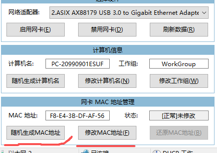

image.png image.png 例如我要设置定时更换mac,需要先垫随机,在点修改,定时点击,ztasker只能把坐标移过去,并不会点击,里面的几个选项我都尝试点击了,都不行,有没有好的办法可以弄

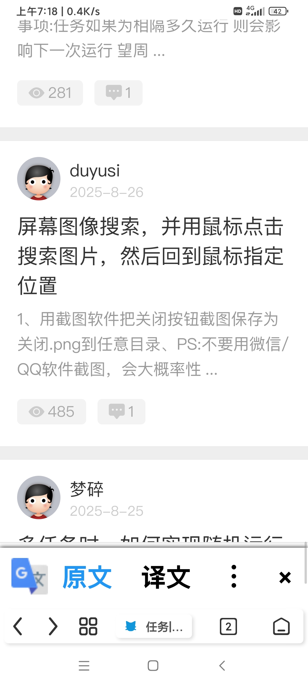

可以试试把按钮截图,然后移动到截图并点击。参考下帮助指引板块里面有相关的教程。或者你可以帮这个软件传上来。我帮你写脚本
参考这个帖子试一试

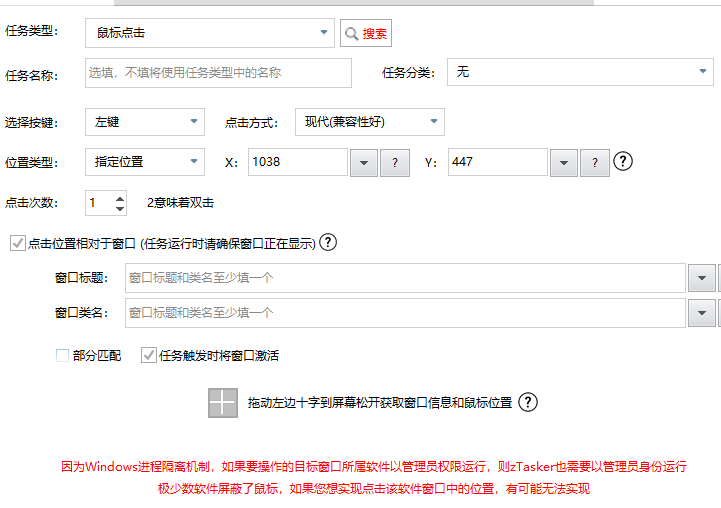

目标软件和zt,需要确保同一个运行权限,都是管理员权限或者都是普通用户权限启动的
