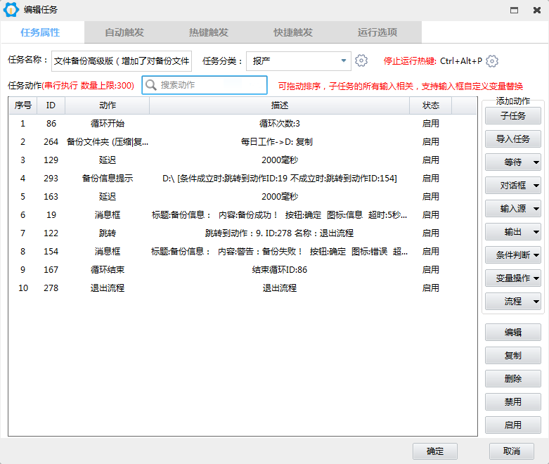

备份任务,备份执行完成能给个弹窗提醒吗?

你可以用复合任务,把你的备份任务导入进来,然后在右边添加动作下面,点击条件判断按钮,在里面选择文件/文件夹/文件名区配,其中一个作为判断备份成功的条件。在弹窗的窗口里面设置好相应参数
在
在选择添加动作里面的对话框按钮,选择消息提提示框,输入提示:备份成功。在复制一下信息框动作,输入提示:备份失败。
具体动作如下图。我的任务列表,添加循环3次对备份文件的判断。如果备份文件夹存在就备份成功跳出循环,如果没检测到备份文件,会执行循环了,直到判断备份文件夹存在,或者循环3次以后自动退出流程

在最后加一个弹窗提醒就好了
