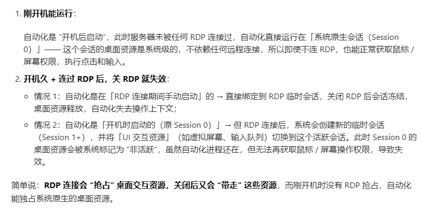

使用场景:win2012~2019服务器,配置了zTasker,自动启动一个软件,移动鼠标到某个位置点击,输入文本,再次移动鼠标点击
运行测试:连接远程桌面,在zTasker运行该计划,正常执行
遇到的问题:关闭远程桌面后,该计划中操作鼠标等动作就无法执行了
多次尝试后发现,如果服务器刚启动,zTasker计划设置为开机后执行,那就可以完美执行所有动作
可服务器老是重启也不是办法,在询问了AI后给出了下图中的解释,不知道作者有没有好的解决办法
发表于 2025-12-17 13:37:19 | 显示全部楼层
这个没有好办法,因为系统原生给切掉了会话,zt的运行环境没有了
你需要想办法保持zt的运行环境
