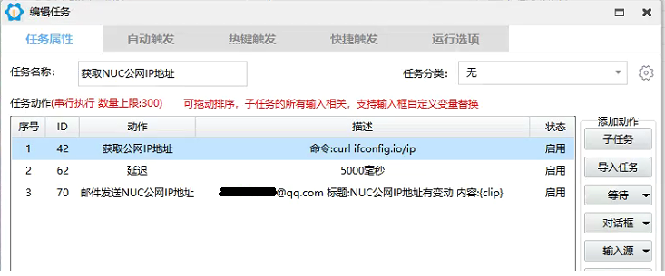

发表于 2025-11-7 10:55:16 | 显示全部楼层
image.png 可以设置1小时获取一次,发送到邮箱

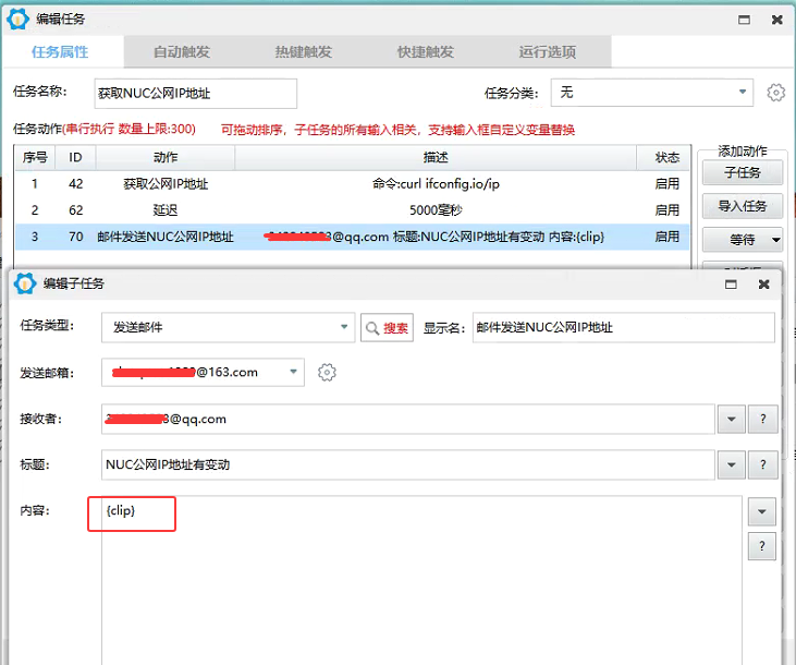

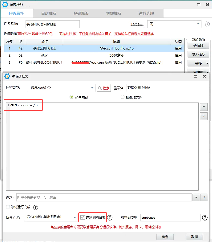

发表于 2025-11-7 10:59:25 | 显示全部楼层
