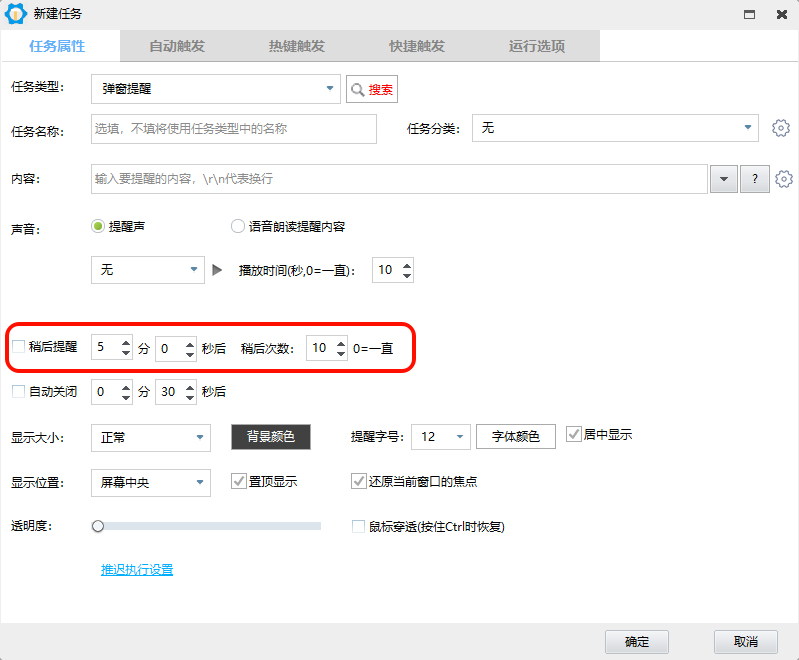

建议触发后的显示页面中增加“xx分钟后再提醒”选项。特别对于勾选了“置顶显示”的任务。
例如:出现要打针的定时了,但当前正在忙一些不能被打断的事,需要关闭提醒,否则因为提醒被置顶而无法操作电脑,但又希望迟5分钟或10分钟后再次提醒。

想要更精准点的可以用复合任务,判断当前没有正在 全屏/置顶/活动 的指定窗口,如果有就自动等到该窗口关闭之后再进行提醒

哦,那是我没有看仔细。
谢谢!

设置了5分钟的“稍后提醒”,提醒时选择了,在5分钟后时间到时,似乎有问题:有提醒声音,屏幕中央,出现了一个浅色的长方块边框,没有其他显示,仅有边框,边框的里面和外面为原本显示内容。
然后这个边框,一直就在那里了。

设置了5分钟的“稍后提醒”,提醒时选择了,在5分钟后时间到时,似乎有问题:有提醒声音,屏幕中央,出现 ...
我这里无法复现这个问题,感觉是系统刷新的问题
