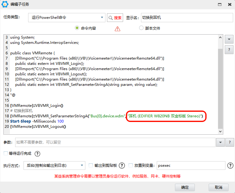

在蓝耳设备(如耳机)连接后在自动将VoiceMeeter输出设备(A1)切换为该设备
使用前请先将下图红框修改为自己想要自动切换的设备并自行修改自动触发的条件
下图红框处名称要和 VoiceMeeter→Menu→System settings / Options... 里显示的严格一致,并且这里如果显示你的设备驱动接口不是wdm还需要将前面Bus.device.wdm修改为对应接口
任务文件里还有一个切换设备后自动将A1音量-6db的子任务,只是个人使用需要,已经默认禁用,需要可以启用并修改增加/减少音量
注意事项:
1、需要更改 PowerShell 的执行策略允许本地脚本运行。(以管理员权限打开 PowerShell 控制台输入:set-ExecutionPolicy RemoteSigned )
2、任务判断的是 VoiceMeeter 64位程序。如果你运行的是 VoiceMeeter Banana或者Potato版本,需要修改“判断进程”这一步
3、会切换VoiceMeeter的A1设备,如果需要切换为A2,需要将上图红框前Bus[0].device.wdm改为Bus[1].device.wdm
