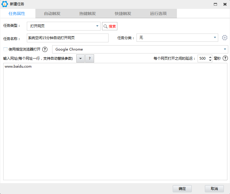

当鼠标键盘无动作15分钟后,打开百度,每隔15分钟打开一次,直到鼠标键盘有动作,当键盘鼠标再次超过15分钟无动作时,任务再次执行。
发表于 2025-9-26 20:34:44 | 显示全部楼层

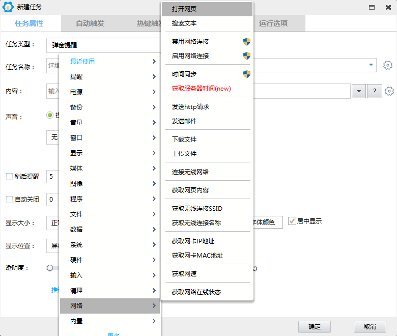

1,新建简单任务,在任务类型选择网络→打开网页。如下图
2,在弹出的任务属性选项卡,按照下面截图设置

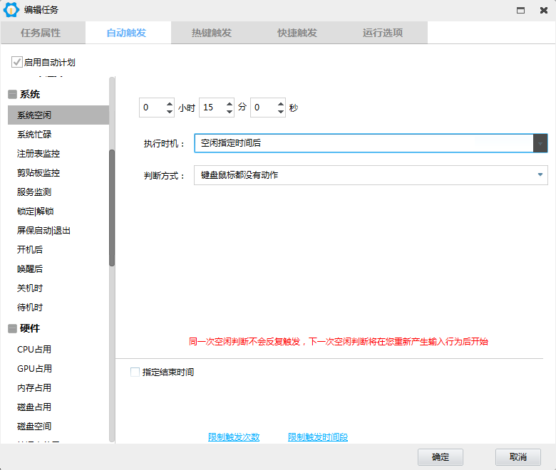

3,用鼠标点击自动触发选项卡,按照下图设置。
设置好后确定即可!

 楼主| 发表于 2025-9-27 10:59:19 | 显示全部楼层
首先,非常感谢您的回复。
其次,我的问题是键鼠无动作时每隔15分钟打开一次网页。由于软件“在同一次空闲判断不会反复触发”的限制,我必须在自动打开一次网页后,动一动键盘鼠标。

发表于 2025-9-28 12:19:33 | 显示全部楼层
George 发表于 2025-9-27 10:59
首先,非常感谢您的回复。
其次,我的问题是键鼠无动作时每隔15分钟打开一次网页。由于软件“在同一次空 ...

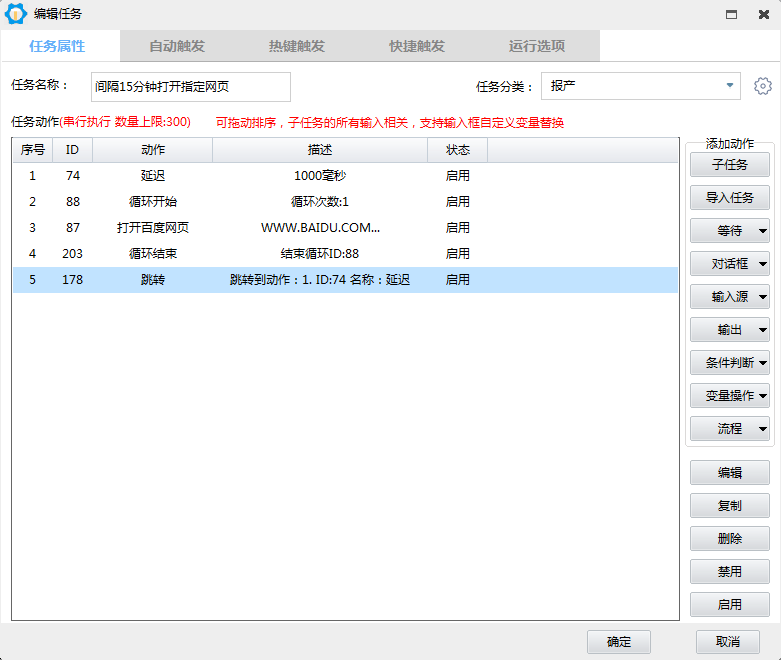

那就新建复合任务 加个循环,让他不停的判断是不是空闲时间。如下图,自己测试~注意:该脚本是死循环。

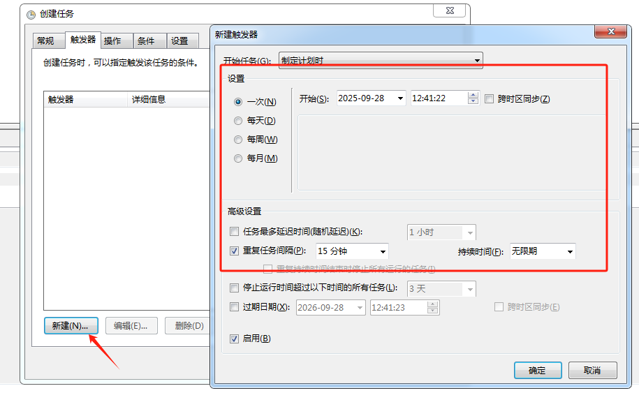

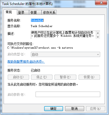

发表于 2025-9-28 12:50:50 | 显示全部楼层
还有第2个方法:WINDOWS任务计划
ps:用这个方法,要确定任务计划服务正常运行,如下图
禁用这个脚本,打开WINDOWS 计划任务做如下设置

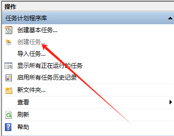

点击最右边操作下面的创建任务
在弹窗的创建任务 常规选项卡,名称那里随便输入,然后鼠标点击触发器选项卡,切换后选择新建,按照下图设置

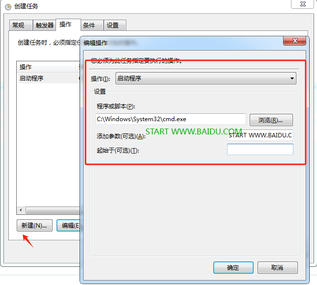

设置好后单击确定按钮,然后用鼠标点击操作选项卡,如下图设置

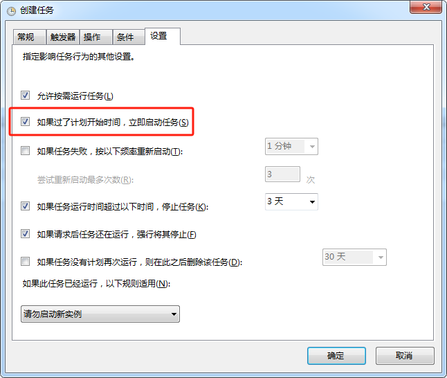

设置完后确定,再用鼠标点击设置选项卡,如下图设置
把如果过了计划开始时间,立即启动任务前面的选项选中!确定即可!
