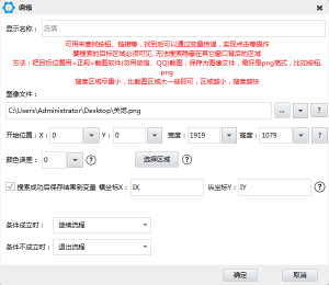

1、用截图软件把关闭按钮截图保存为关闭.png到任意目录、PS:不要用微信/QQ软件截图,会大概率性识别不到
2、用zTasker新建复合任务→图像→屏幕图像搜索,按照我的截图设置

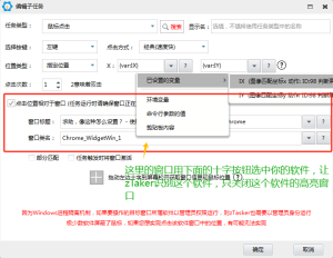

3、点击右边的建立子任务,选择输入→鼠标点击。按照我的截图设置 PS:注意位置类型一定要选择已设置的变量
如果运行脚本鼠标不点击关闭,就把点击位置相对于窗口取消选中,在测试即可

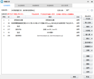

6、附一张我的任务动作列表截图
