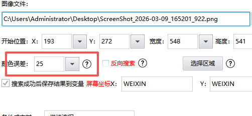

发表于 2026-3-9 17:14:58 | 显示全部楼层
WWW 发表于 2026-3-9 17:13
很有帮助 随喜功德 已经解决。 提示下大家
image.png 注意下颜色误差 就可以点击到了   齐活了 捣鼓了好久
