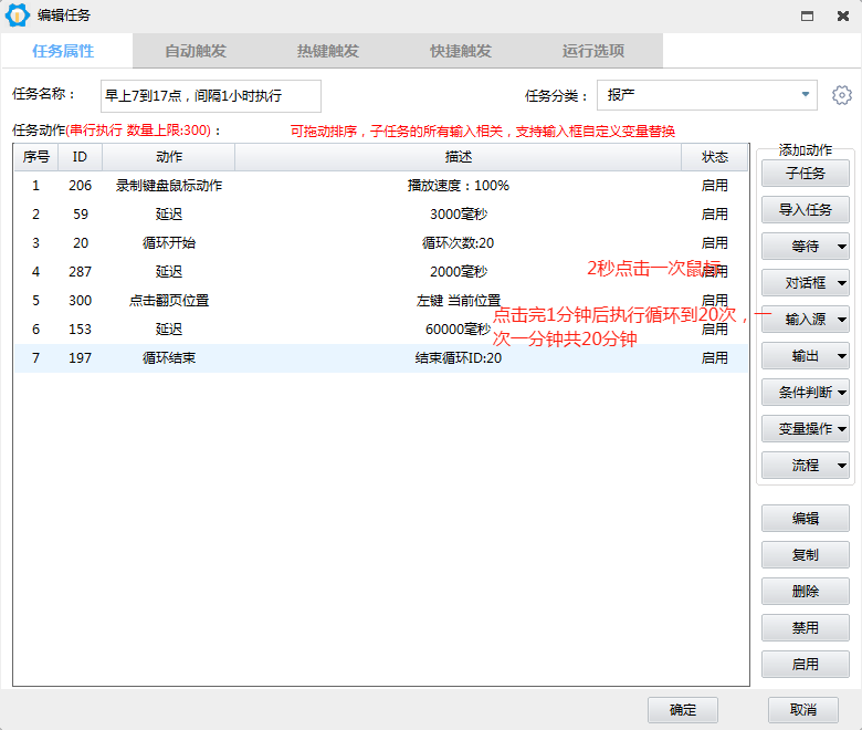

给出大概的任务和设置,自己去调试!新建复合任务!然后按下图任务动作根据自己的情况做出相应的调整!

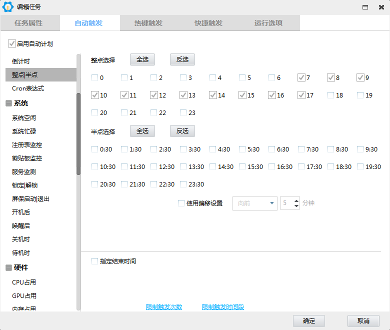

设置好任务动作后在自动触发选项卡里勾选对于的运行时间,参考下图
确定即可。测试的时候遇到问题,把运行日志和你的任务动作发上来!

 楼主| 发表于 2025-8-24 17:13:20 | 显示全部楼层
收到 谢谢大哥 我试试
