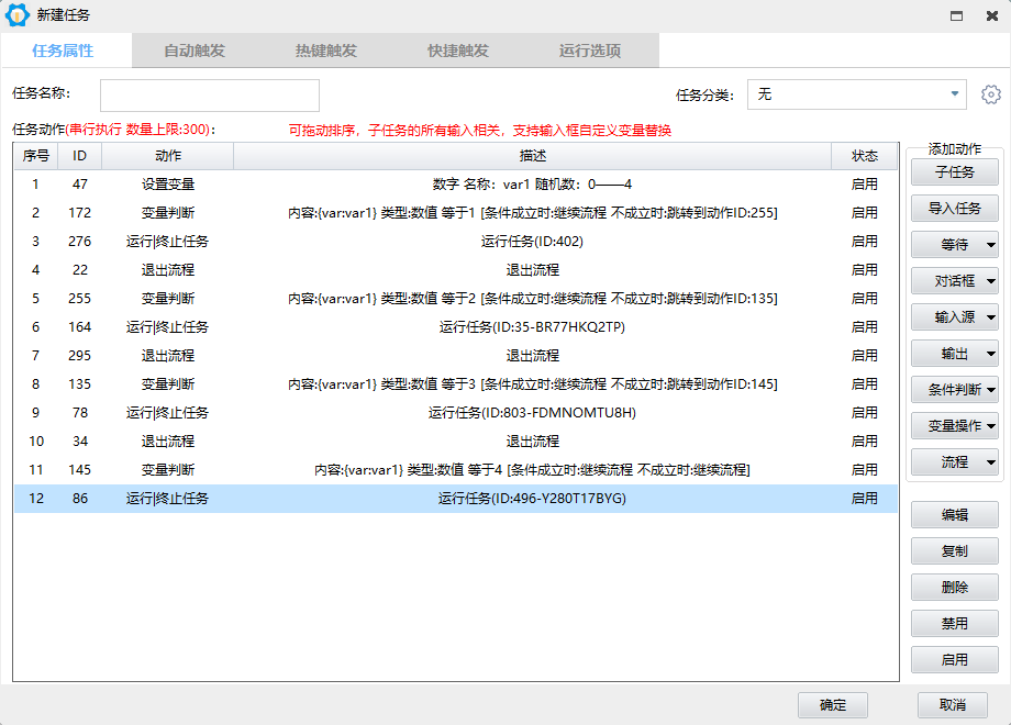

大佬们:请指教如何实现---电脑开机后,软件自动随机运行某一个任务,谢谢!

利用变量生成一个随机数  然后然后判断这随机数的值  来执行对应数值的任务

 楼主| 发表于 2025-8-23 11:02:41 | 显示全部楼层
这个 任务你可以导出给我一份吗?我参考参考!(主要里面怎么设置我不会),谢谢

发表于 2025-8-23 19:22:29 | 显示全部楼层
17377785140 发表于 2025-8-23 14:41
会了!知道怎么设置,万分感谢大佬!感谢!感谢
那我补充一下
1.复合任务右侧 变量操作 设置变量  指定值改成随机数
2.复合任务右侧 条件判断 变量判断 字符串改成数值 绝对值改成等于 1 成立则继续 否则跳到5
3.子任务 内置 运行终止任务 运行 选择任务
4.复合任务右侧 流程 退出流程
5.条件判断 变量判断 字符串改成数值 绝对值改成等于 2 成立则继续 否则跳到8
6.子任务 内置 运行终止任务 运行 选择任务
7.复合任务右侧 流程 退出流程
?.条件判断 变量判断 字符串改成数值 绝对值改成等于 ? 成立则继续 否则也继续
?.子任务 内置 运行终止任务 运行 选择任务
?复合任务右侧 流程 退出流程
要注意的就是最后一个判断不管成不成都要有任务运行 避免随机数设置错误导致任务一直在运行
