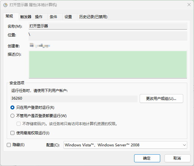

  任务栏搜索“任务计划”,打开任务计划程序-创建任务-常规(起个名字,打开显示器)

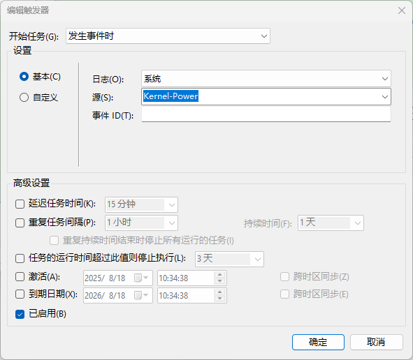

触发器-新建,事件id我选的是131,你们的不确定是不是,可以打开时间查看器,筛选当前日志,填入131,看是不是“固件 S3 计时”。也可以不填,也可以填1或者566

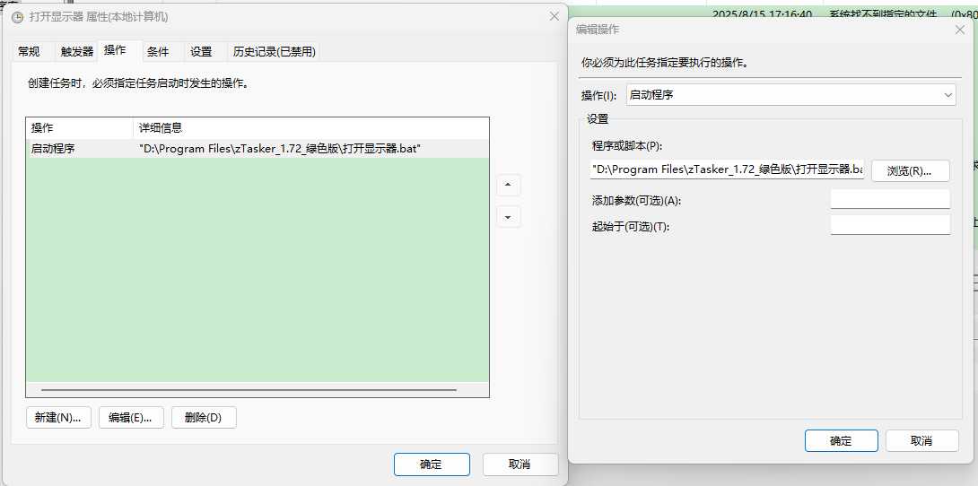

操作-新建-填入我上传的脚本

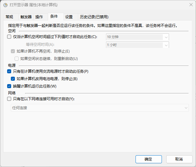

条件-后面哪个选不选都行
