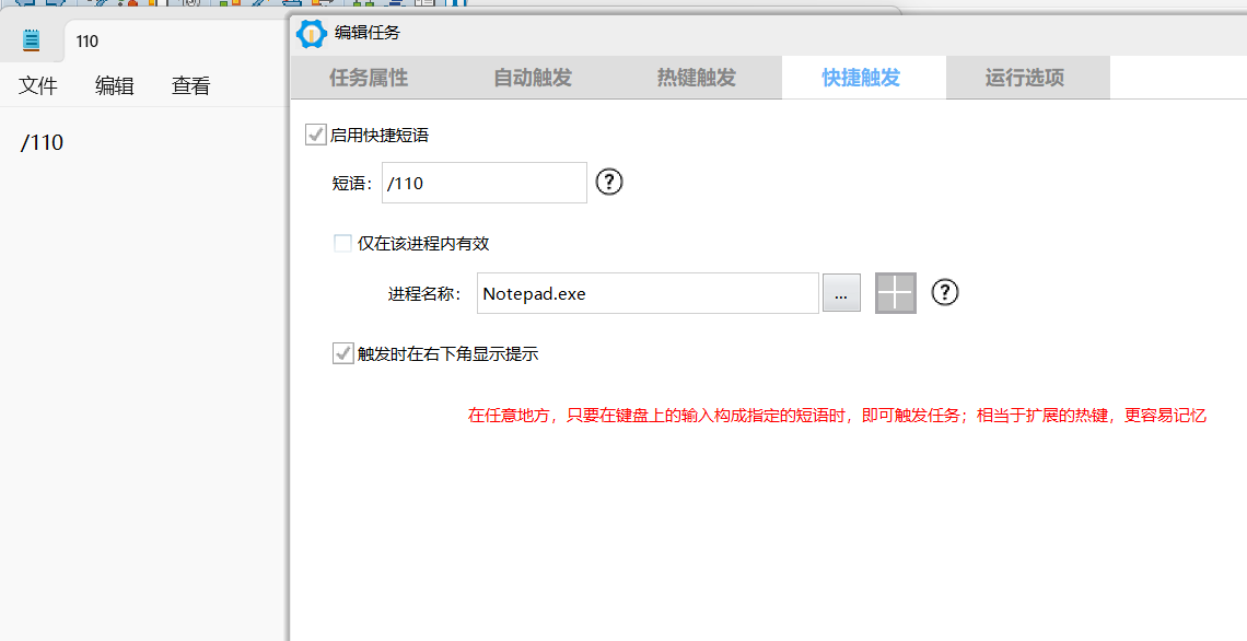

有大佬遇到过这种问题吗:在 zTasker 中设置了某任务的快捷短语,但在文本编辑器中输入相关短语并无触发任务。
该任务为 CMD命令任务,未启用自动触发、热键触发功能

 楼主| 发表于 2025-8-12 07:51:29 | 显示全部楼层
尝试在微信、Onenote、浏览器、Excel、Word中输入/110,均未触发任务的执行

 楼主| 发表于 2025-8-12 07:52:05 | 显示全部楼层
作者君 发表于 2025-8-11 10:59
其它地方能触发吗?
发表于 2025-8-12 18:53:59 | 显示全部楼层
不应该,看日志,任务运行会有显示

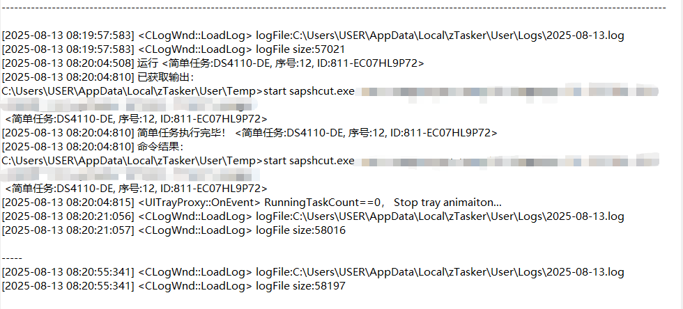

输入/110会写入日志,日志内容似乎只记录了执行时间。以下为手动点击‘运行’按钮和输入‘/110’的日志
日志
日志
发表于 2025-8-13 12:39:58 | 显示全部楼层
执行快捷短语会有.......快捷短语执行开始...... 这样的提示
你这个没有吧
我想不到原因了,可以关闭安全软件或者重启系统试试
