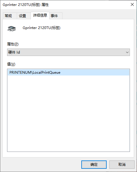

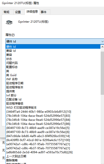

作者君你好,应该怎么设置检测到该打印机连接

这个没有内置的方法,下个版本2.2.8,复合任务,条件判断,会有AHK判断,可以通过AHK判断
将来可能内置直接的检测
提前预告一下,大概代码是这样子:
printerName := "HP LaserJet 1020"  ; 目标打印机名称
IsPrinterConnected(name) {
    for printer in ComObjGet("winmgmts:").ExecQuery("SELECT * FROM Win32_Printer")
        if (printer.Name = name && printer.WorkOffline = false) {
            return true
    return false
if (IsPrinterConnected(printerName))
        JudgeResult := 1
else
        JudgeResult := 0
