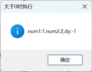

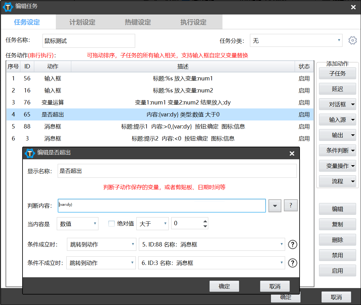

我想实现一个功能,需要判断两个数的大小,但是我发现有问题,就是实际<0的时候,依然执行了>0的流程,请大佬试一下是不是我用的不对

发表于 2025-8-8 14:31:43 | 显示全部楼层
是条件判断出错  对换了
大于其实是小于  小于其实是大于
后续会修改过来
发表于 2025-8-8 17:30:33 | 显示全部楼层
你的用法没错,其实是输入框为数字时显示错了,是个bug,下个版本会做出修复
