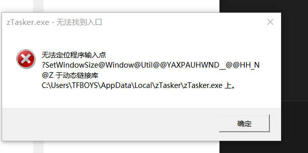

1、在通过软件弹窗升级至 2.27 版本时,出现如下错误提示

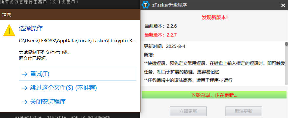

2、我选择“关闭安装程序”后,重新启动软件,弹出以下页面

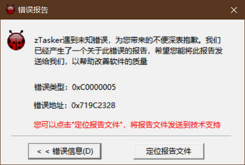

  • 无论双击还是右键“编辑”,均无响应;
  • 随后弹出“错误报告”
  • “定位报告文件”大包在下面了

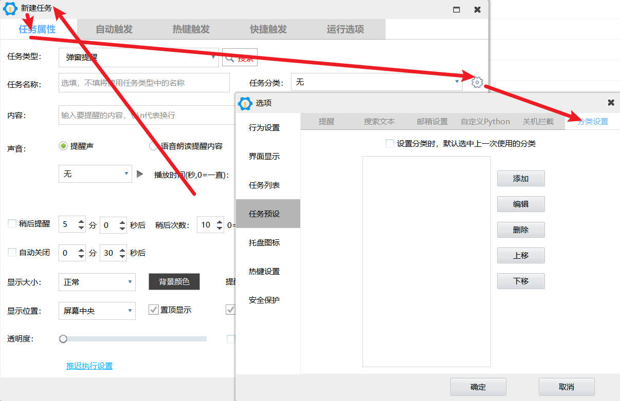

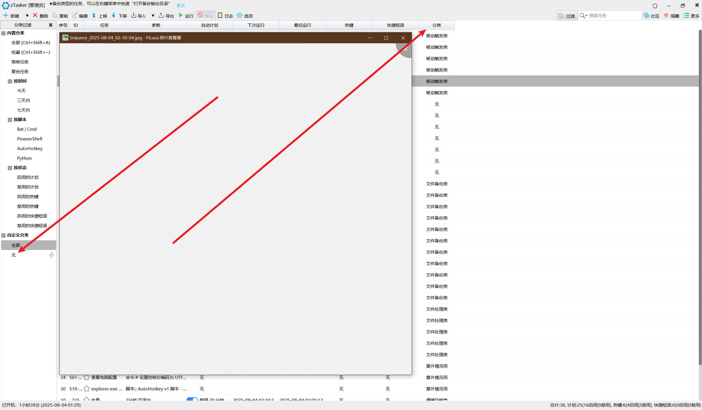

5、恢复备份我项目数据后,发现
  • 左侧自定义分类”下原有选项缺失
  • 右侧“分类”下仍保留之前设置的分类项目
下面的文件是“错误报告”里面的“定位报告文件”文件夹里文件的压缩包
com.everauto.ztasker.zip (64.72 KB, 下载次数: 4)
这里面的分类被清空了,希望下过版本能直接恢复,不想挨个再弄一次

无法替换请先退出杀毒或者安全软件,文件被无意中占用了,和ztakser无关

任务分类在config.dat里,不在任务文件tasks.dat里,请确保使用主菜单里的备份/恢复数据,而不是自己备份tasks.dat,如果自己备份,则备份user目录下所有dat文件

无法编辑任务的亲,请下载这里的版本:
https://www.123684.com/s/deGKVv-M9cKh
如果还有问题,可以加我微信对接,在关于界面
