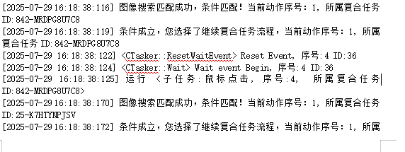

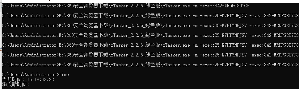

参考置顶帖使用命令行执行任务-exec:1 exec:2,任务1可以正常执行,任务2没有反应
查看日志,系统先是运行了任务2的前两步,然后就去执行任务1去了,这要怎么解决

exec:2前面也得有-,-代表参数,加上才能识别

加了-的,看日志先是运行了任务2的前两步,然后就去执行任务1去了

在命令行加了-的,但是看日志系统先是运行了任务2的前两步,然后就去执行任务1去了
发表于 2025-7-30 19:59:31 | 显示全部楼层
既然执行了就会执行下去,除非你的任务流程有问题,你点击运行按钮,手动运行看看
