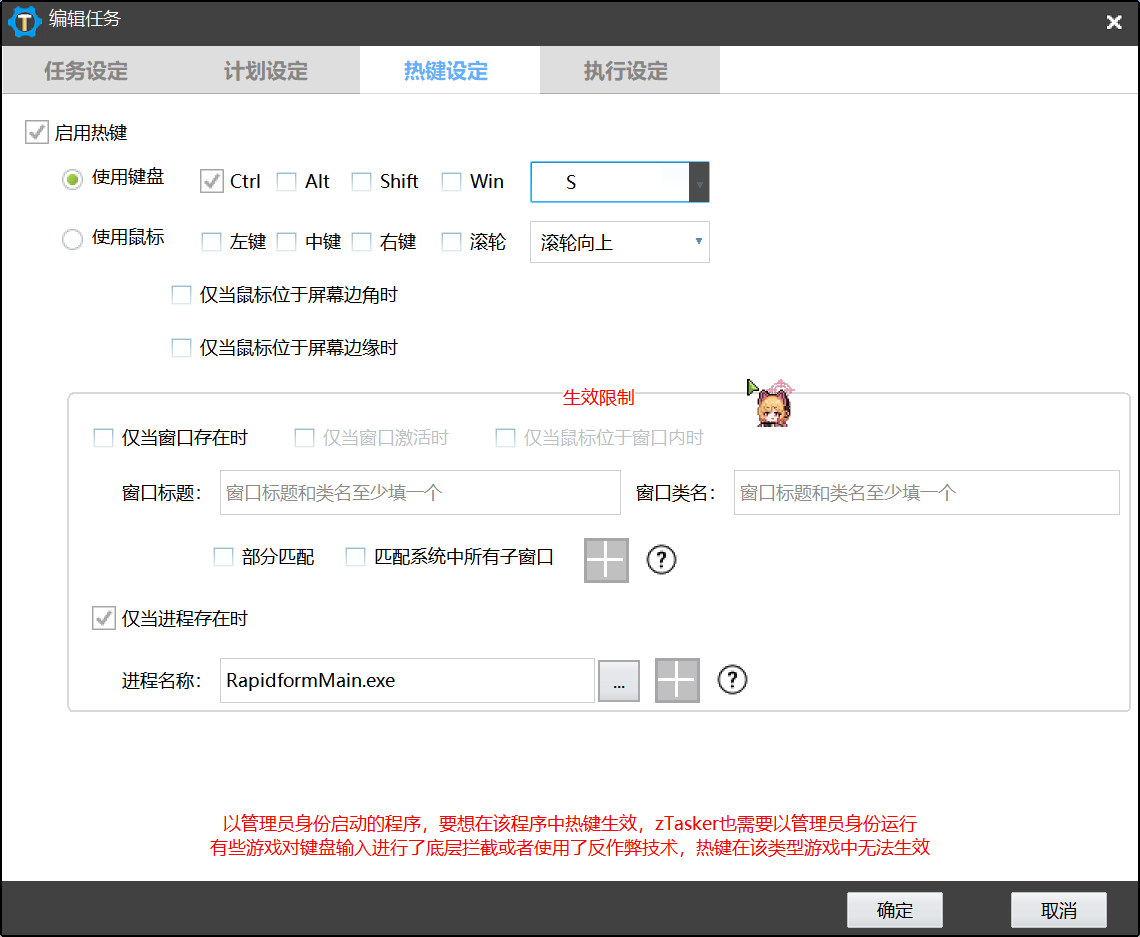

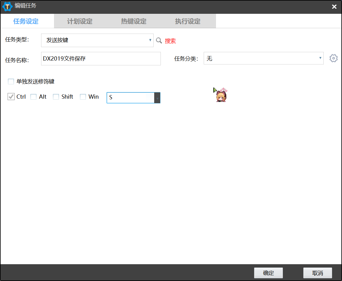

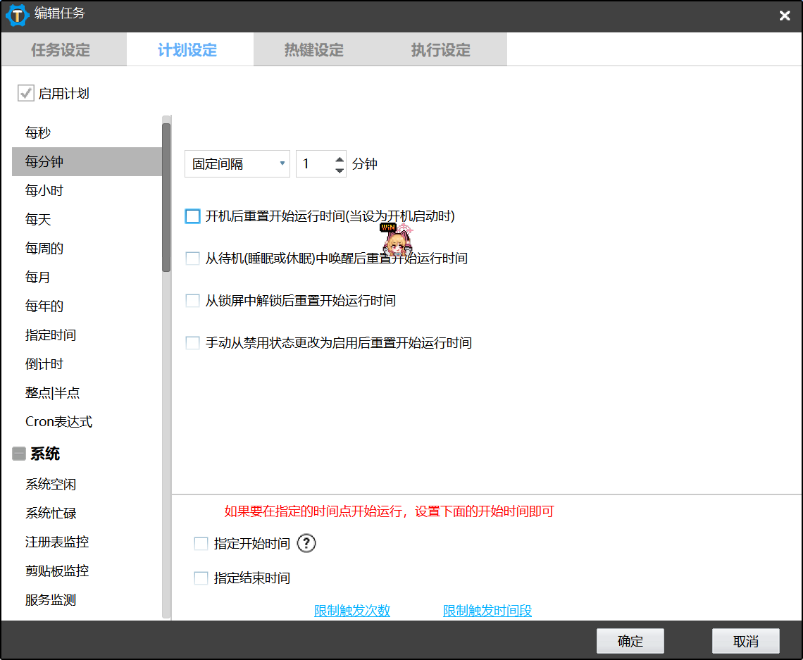

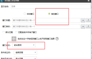

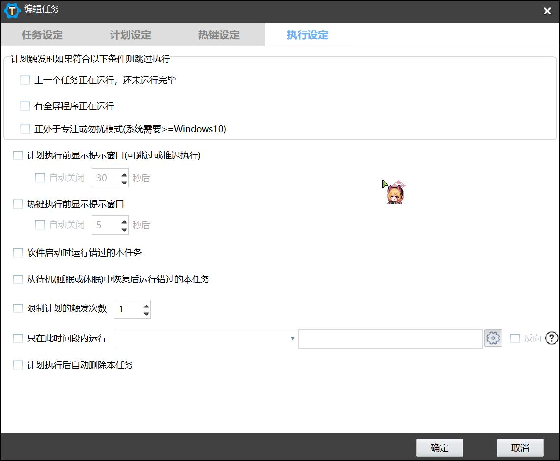

设置调了好久都不行,要么无法触发保存要么软件运行时触发会弹出输入法,并且此时手动按下ctrl + s也无法保存。软件是Geomagic Design X 2019,系统版本Windows 10 专业版22H2 19045.5608 image.png image.png image.png image.png

输入法会干扰,你输入法指示器在运行时按Ctrl+s也无法保存的
使用复合任务,条件判断->窗口状态
条件成立,则发送按键,计划选可以看情况每隔秒,设短点
注:编辑帖子时,可以直接粘贴剪贴板图片

看日志,是否运行,如果提示已经运行,则是系统问题
