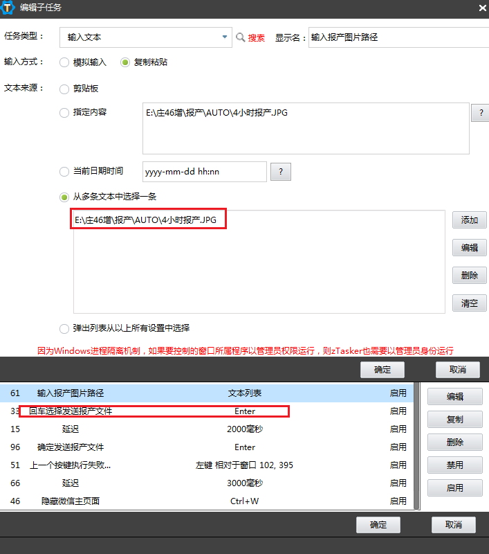

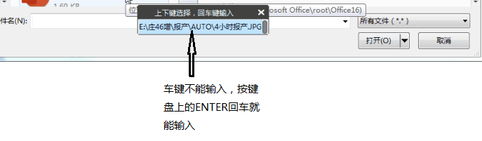

我在输入文本里选择,从多条文本选择一条,脚本运行时提示,箭头上下选择,按回车键输入,我用脚本按键回车不能输入,按键盘上的回车却可以正常输入。麻烦作者大大帮我看一下。

因为任务是串行执行的,后面的Enter会等待上面的弹出框,所以无法完成
你直接选择”指定内容“单选框,输入你要输入的文本,去掉后面的回车动作,就可以了
