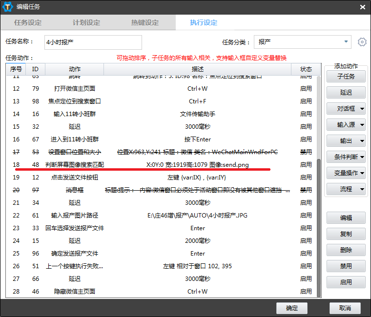

在2.2.3版本可以正常运行的脚本,升级到2.2.4不能正常运行了,从脚本运行上看,输入完文件传输助手后,执行ENTER按键,都可以正常运行,执行到下图序号18和19判断图像搜索匹配,无法正常执行。鼠标直接移动到屏幕左上角 我把脚本和文件发送文件的图片,还有2.2.3和2.2.4脚本日子和两个版本的录屏文件都打包到网盘上来,麻烦作者大大帮忙看一下!

你的19号动作,两个位置X,Y的文本,后面都多了个空格,把空格去掉就可以了

感谢作者大大的回复,按照你的方法去掉空格后果然可以,但是为什么在2.2.3版本就没有问题呢?

代码重构了,后续会规避这个问题,空格不受影响
