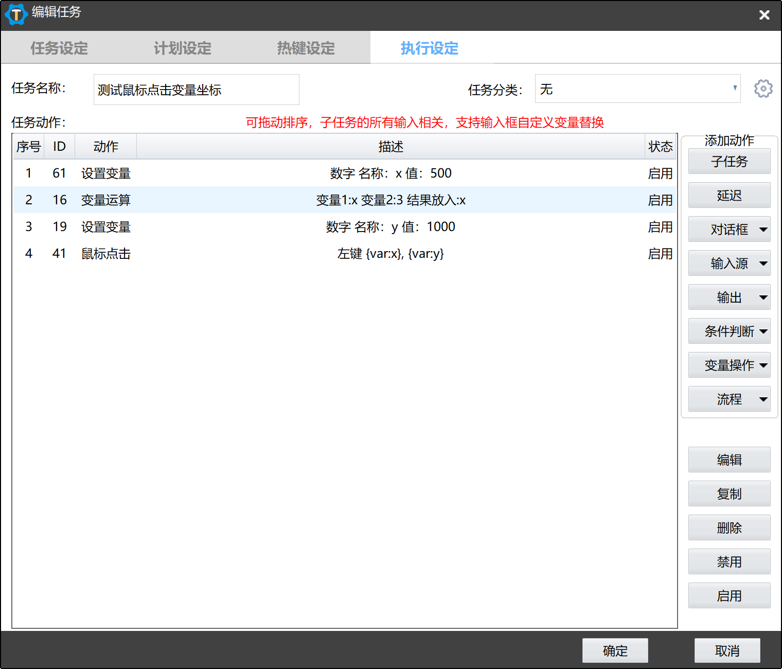

这是我编的一个测试任务,变量X经过计算后得到的是小数。这时鼠标就会移动到屏幕的最左边,我觉得是它识别到X不是整数,就判定为0。上一个版本(2.2.2)不会这样。
我能遇到这个问题是因为我两个不同分辨率的电脑,想要任务通用,坐标值需要进行一个系数转换,这个系数的值的公式是:屏幕分辨率水平值/1920。也就是在1920x1080屏幕上它是1,3840x2160屏幕上它是2。这样不同电脑使用都能准确点击。
由于现在没有获取屏幕分辨率的命令,我是将软件最大化后,获取窗口大小,这个数字就是屏幕分辨率减任务栏区域,也算接近了。在此希望作者能加入获取屏幕分辨率的功能。

新版本移动鼠标命令里可以用变量了,这个甚好。上个版本想要实现将鼠标移动到坐标变量那里,只用用鼠标点击功能,也就是多个无效的点击动作。

感谢反馈,新版会修复,也会加入获取分辨率和工作区大小的功能
