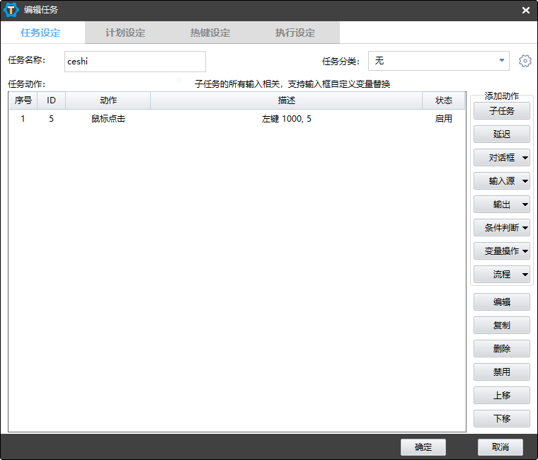

用只有一条命令的复合任务测试,运行后,鼠标动作完成了,但任务还在运行中。想双击修改任务就会弹出如下窗口
只能点标题栏上的终止按钮手动终止。经测试,所有的复合任务都是这个情况,我的是最新2.2.2版本。不知道大家是不是这个情况。

一早测试另外一台电脑上的zTasker就不会有这个情况,但是那台电脑上任务比较少,把原生自带的任务几乎都删除了。我把那台电脑的zTasker备份数据,然后这台电脑导入这个备份数据。问题居然奇迹般解决了。昨晚折腾了好久都找不到原因,现在估计是跟某个自带的任务有关系了。遇到这个情况的朋友,可以试着删除些原生自带的任务试试。

计划设定里的时间是不是设置过短
日志可以发一下吗
发表于 2025-6-25 21:09:22 | 显示全部楼层
这种情况可以查看日志,日志里执行完毕会有提示
