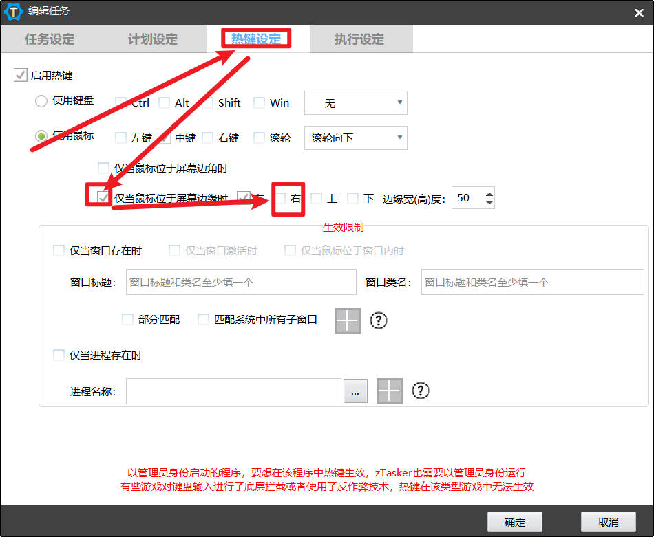

功能描述:
   1、鼠标在屏幕左边缘时,用鼠标滚轮调节音量(调节步长为2,可修改)
   2、增加调节中的声音回馈(声音大小调节过程中可以听见)
   3、增加了鼠标在屏幕左边缘时,点击滚轮静音的切换按钮,实现一键静音
可定制:
       可以在热键设置里指定边缘,我设置左边是因为只有左边空着(右边有翻页的功能,上面是浏览器切换标签页的功能,下面是任务栏)

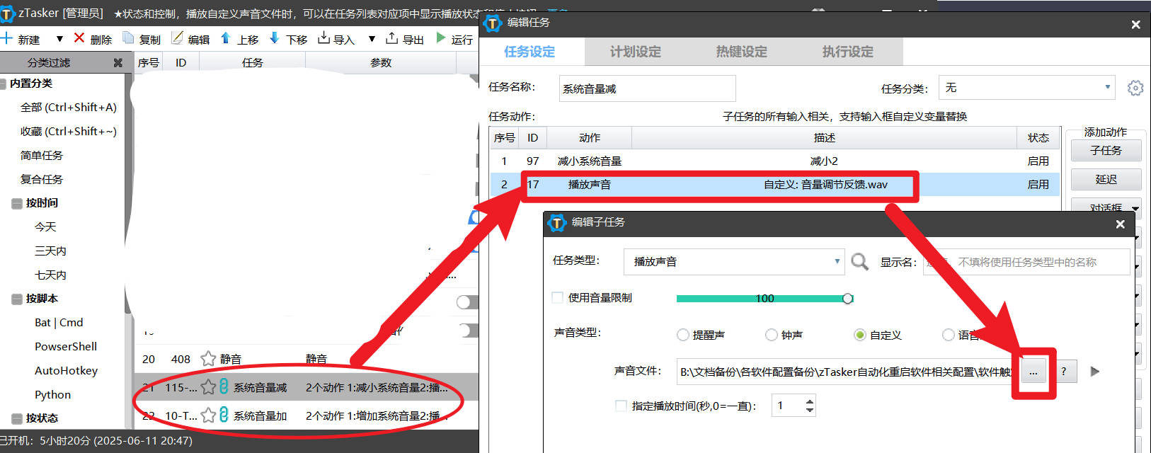

添加任务后需要把上方红圈里的音量加减调节的反馈声音添加进去(如图打开对应的窗口进行添加),下方pdf文件文件名需要修改为“音量调节反馈.wav”
(删除结尾“.pdf”后可用)音量调节反馈.wav.pdf
20.29 KB, 下载次数: 10
文件名修改为“音量调节反馈.wav”后添加到加减音量的任务里用
