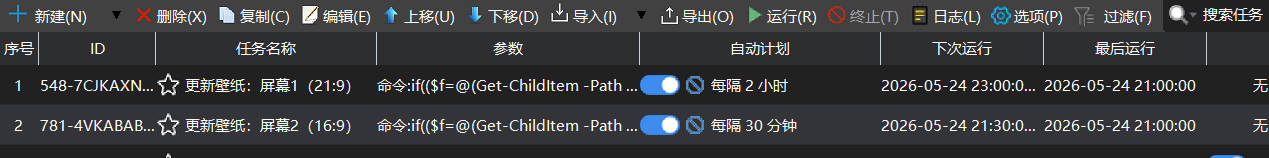

我研究了一下,使用WallP(Github:LesFerch/WallP)及其内置的powershell指令实现了。
示例
WallP
WallP
if(($f=@(Get-ChildItem -Path "D:\Album\Wallpaper\FHD" -Recurse -Filter *.jpg -ErrorAction SilentlyContinue)).Count){& "C:\appdata\WallP\Windows\WallP.exe" 1 ($f|Get-Random).FullName}
该软件整体不到200K,实现简便,也不用专门内置,遂作此回复,
望开发者不必再费心,也给其他有相同需求的网友们提供经验
