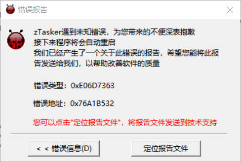

1、开启文件的移动功能软件会报错,最新版本才出现的这个问题
如果强行多次打开软件会让软件里的任务只保留一条。(使用附件和图片都是和这个问题相关的)
错误信息内容如下
--------Exception-----------
进程:zTasker
版本号:2.2.1.108
进程ID:1524
崩溃线程ID:15636
机器码:b30101cb3c322dab56be4e8517470cd3
异常代码:0xE06D7363
异常地址:0x76A1B532
异常模块:C:\WINDOWS\System32\KERNELBASE.dll
异常模块地址:0x0013A532
异常信息:EXCEPTION_UNKNOWN.
程序启动时间:2025-06-03 11:57:01.178
程序异常时间:2025-06-03 12:46:52
操作系统:Windows 10 Pro X64 (22H2 build 19045)
可用空间:8804.6MB
软件报错提示
软件报错提示

 楼主| 发表于 2025-6-4 10:32:47 | 显示全部楼层
我应该发现报错原因了,移动文件要移动到的文件夹我没有填写或者是后来没有了这个文件夹所以软件里面自动删除了
这种如果开启任务建议是提示一下或者一直开头显示一个红底白字的感叹号什么的。
发表于 2025-6-4 12:58:55 | 显示全部楼层
老师傅 发表于 2025-6-4 10:32
我应该发现报错原因了,移动文件要移动到的文件夹我没有填写或者是后来没有了这个文件夹所以软件里面自动删 ...
你那个dmp文件我定位不到代码
没太明白你说的啥意思,按理说如果目标目录不存在或者无法写入,应该任务会退出不执行的,日志里有显示

 楼主| 发表于 2025-6-17 04:55:18 | 显示全部楼层
作者君 发表于 2025-6-4 12:58
你那个dmp文件我定位不到代码
没太明白你说的啥意思,按理说如果目标目录不存在或者无法写入,应该任务会 ...
更新了V2.2.2版本后开启目标目录不存在的任务后运行不报错了
发表于 2025-6-17 12:27:35 | 显示全部楼层
嗯,那其实是中间有个版本导致的问题,原来的目录保存项丢了
