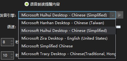

发生引擎是否考虑添加XiaoXiao的语音呢?

如图,系统自带的讲述人中安装过XIAOXIAO的语音包,这里是否可以直接调用呢?

https://github.com/gexgd0419/NaturalVoiceSAPIAdapter/releases
从这里下载NaturalVoiceSAPIAdapter_v0.2.3_x86_x64.zip
解压后运行Installer.exe,选择安装32位,重启zTasker,会多出很多选项,里面就有了

 楼主| 发表于 2025-6-10 04:22:23 | 显示全部楼层
从这里下载NaturalVoiceSAPIAdapter_v0.2 ...
成功了!!感谢大佬!!谢谢!!!!
