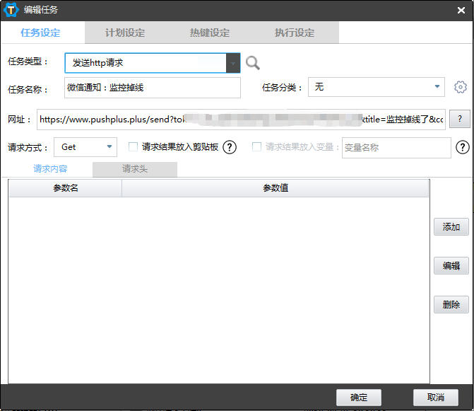

如何写,判断局域网设备ping掉线下,
第一时间,执行第一步弹窗提示,第二步同时执行发送http请求(pushplus的web消息推送)
目前的问题是,单独的第一步和第二步,都设置完成了,但是怎么组成复合条件。
单独设置时ping通条件,最多只能设置在999秒,时间有点短,所以提出来最好能间隔一个小时就行,不频繁占用网络。
举例:
局域网里的监控设备跳闸,掉线了, ping不通。,电脑端每一小时自动检测,发现就弹窗提醒,同时发送http的请求,将信息发送到手机微信看。
求思路,最好是任务打包分享,谢谢。借鉴学习
