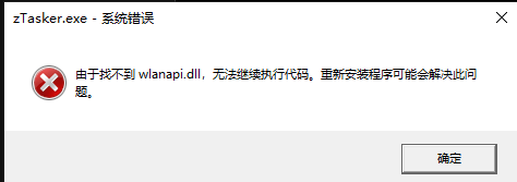

在windows server 2022上运行2.1.2正常,但是升级到2.1.4后,运行提示提示找不到wlanapi.dll,重新安装以解决问题。开始以为是我用绿色版的问题,但是官网下载完安装版,安装后依然提示这个问题,请问有知道是什么问题的么?网上搜索该文件是控制无线网的,运行系统的服务器上没有无线网卡。

发表于 2025-4-9 12:08:27 | 显示全部楼层
抱歉,我会尽快处理一下,临时解决可用这个方法
把此文件解压后放到安装目录下
wlanapi.zip

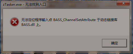

发表于 2025-4-9 23:35:32 | 显示全部楼层
打不开!!
这是怎么回事,求大佬解答~~
143
143

发表于 2025-4-10 08:40:39 | 显示全部楼层
明天见 发表于 2025-4-9 23:35
这是怎么回事,求大佬解答~~
看4楼
