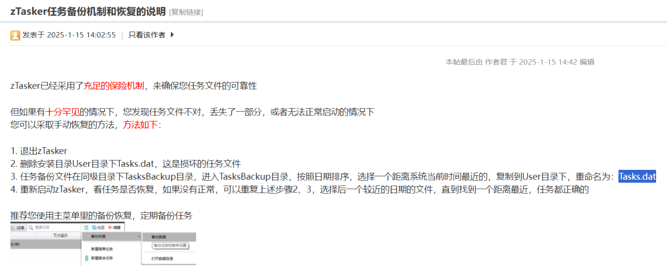

发表于 2025-6-20 18:03:14 | 显示全部楼层
二,我的想法是
1、用主机共享文件夹或者用同步软件,这类能够把文件写到副机可以识别到文件的位置里
2、需要更新时把文件用1的方式弄到对应的路径里,
3、直接用zTasker“复核任务→判断条件→文件存在”来触发退出zTasker的代码,然后让同一个代码把安装文件夹里的Tasks.dat复制到对应的路径,然后打开zTasker,
下面是相关文献
