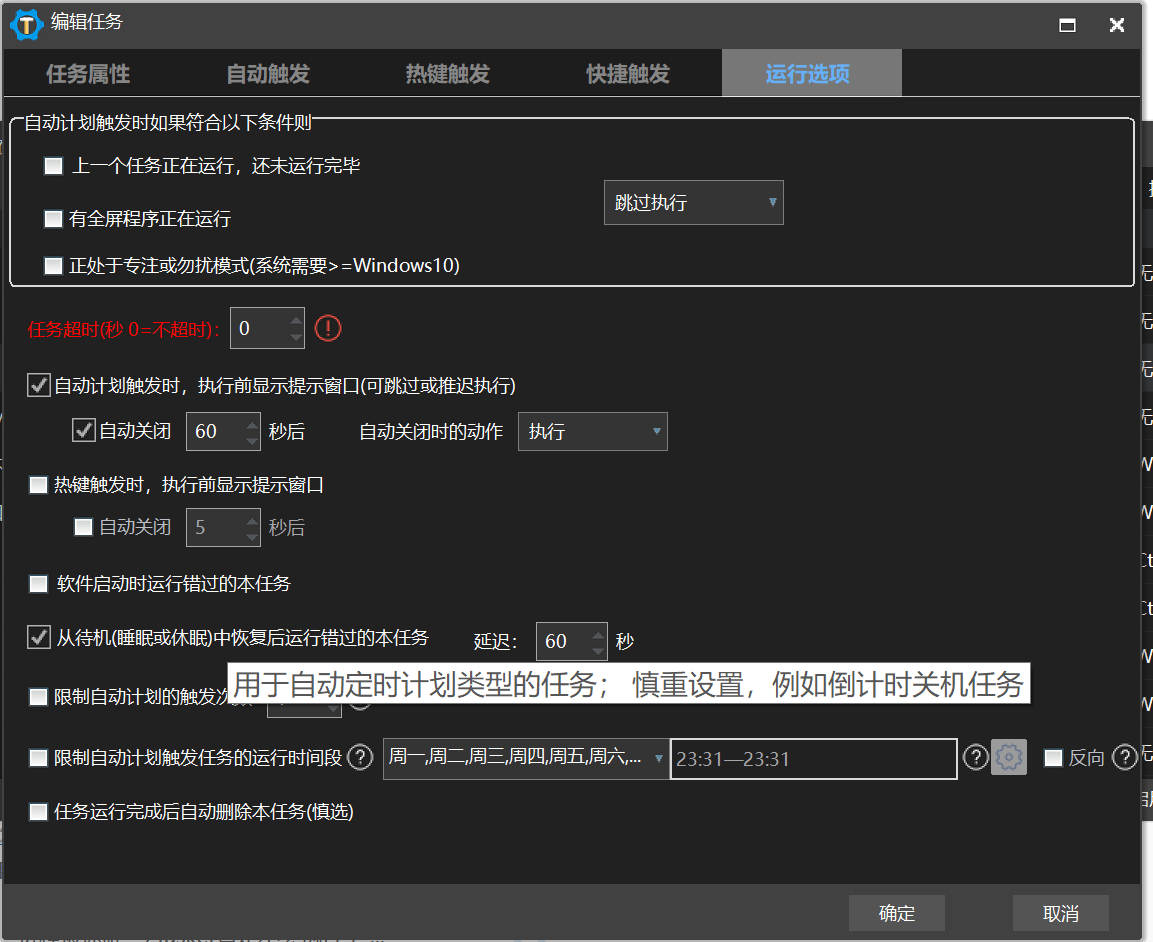

目前设置如下:
按照我的理解,这样就是鼠标、键盘空闲1小时后就可以自动关机,但是从来没有正确执行过,并且我的笔记本确实是超过1小时没有操作:
难道是要在非睡眠状态才可以执行空闲关机吗?

大佬你好,我设置的睡眠时间是1小时,空闲48分钟自动关机,但还是不能正确执行,用ManicTime也是测出来空闲时间为超过了1小时,请问有啥办法吗?打开这个从待机中恢复运行错过的任务是否可以呢?
