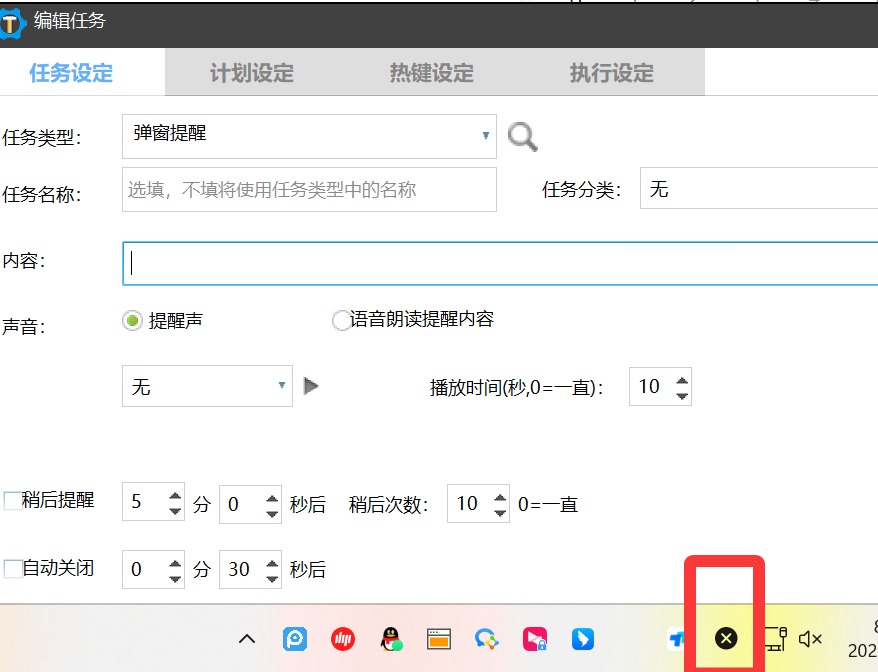

必须退出,重新打开程序才行,麻烦排查下是程序问题吗?还是输入法的问题,其他程序没有发现这样的问题。输入法是手心输入软件3.2,之前的输入法版本也出现这个问题。

发表于 2025-3-14 12:50:17 | 显示全部楼层
492703335 发表于 2025-3-14 08:21
不是,就是普通的开机自动启动
那不知道了,我测试开机也是可以的
我看你那个图标,好像是输入法被禁用的标志,你可以排查下
实在不行,你用zTasker加个任务,计划选择开机启动后,输入类型里,发送两次切换输入法按键应该可以
