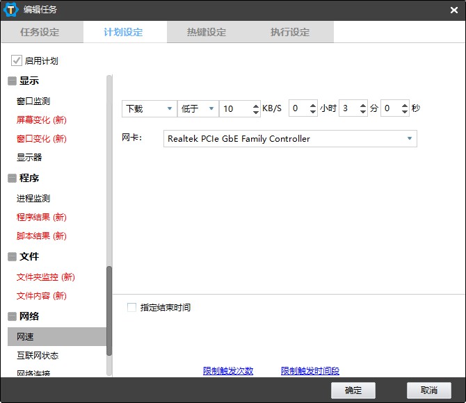

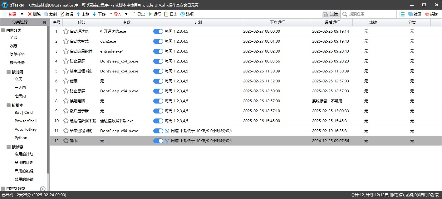

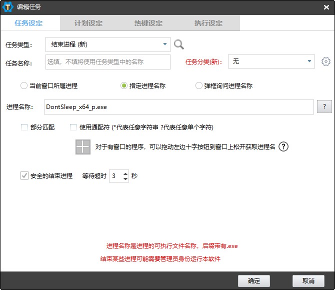

我是设定网速下载低于10KB/s达到3分钟就结束进程DontSleep,以前都用的好好的,更新了新版后,不管用了。下图1中序号11是我说的任务,图2是任务设定

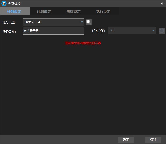

图1中序号9是激活显示器,但是无论怎么设置都不能成功,都必须手动晃动鼠标才能激活。

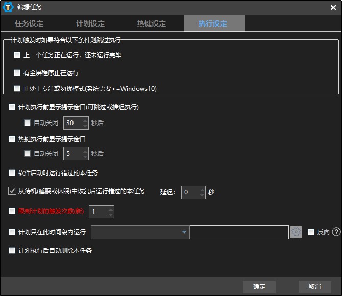

直接点击运行能结束吗?

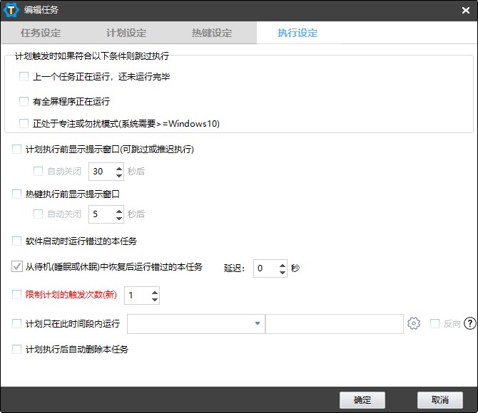

任务设置tab页,执行设置tab页,详细设置也发一下

我这里没法复现,我只能想到一个原因:3分钟期间有一次网速超过10K了,导致重新计算,你可以把网速判定阈值设大点试试,或者把时间设短点看看能不能触发

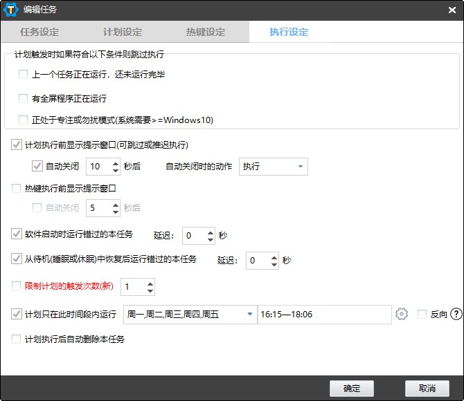

发表于 2025-2-26 18:58:37 来自手机 | 显示全部楼层
还有,你设置了触发时间段限制,你确定运行时间段在设置的之内吗?

找到原因了,你分析的没错。激活显示器能解决吗?

3分钟期间有一次网速超过10k就不运行,不应该3分钟期间平均网速低于10k就行吗?是不是原来的版本是计算的平均网速,因为以前用的好好的。

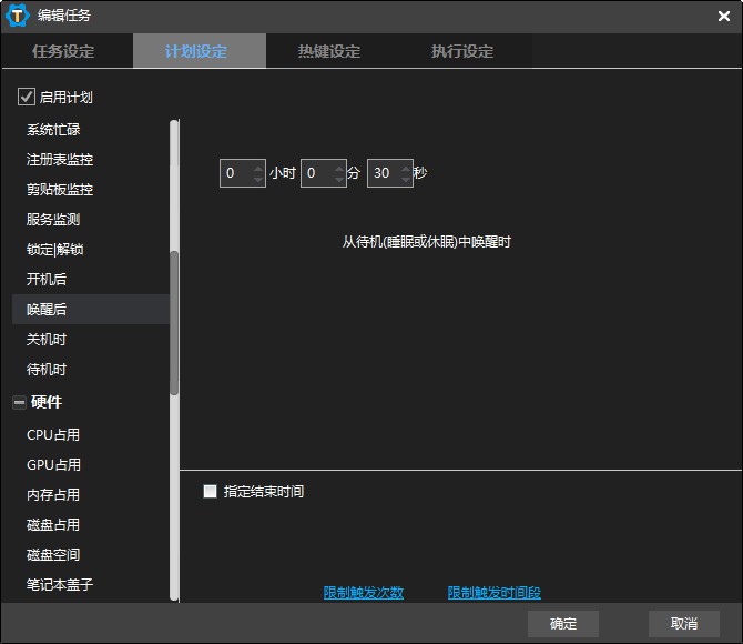

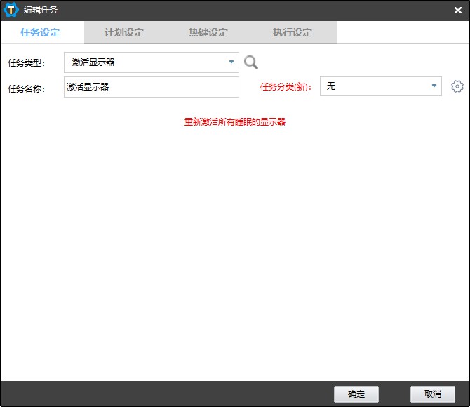

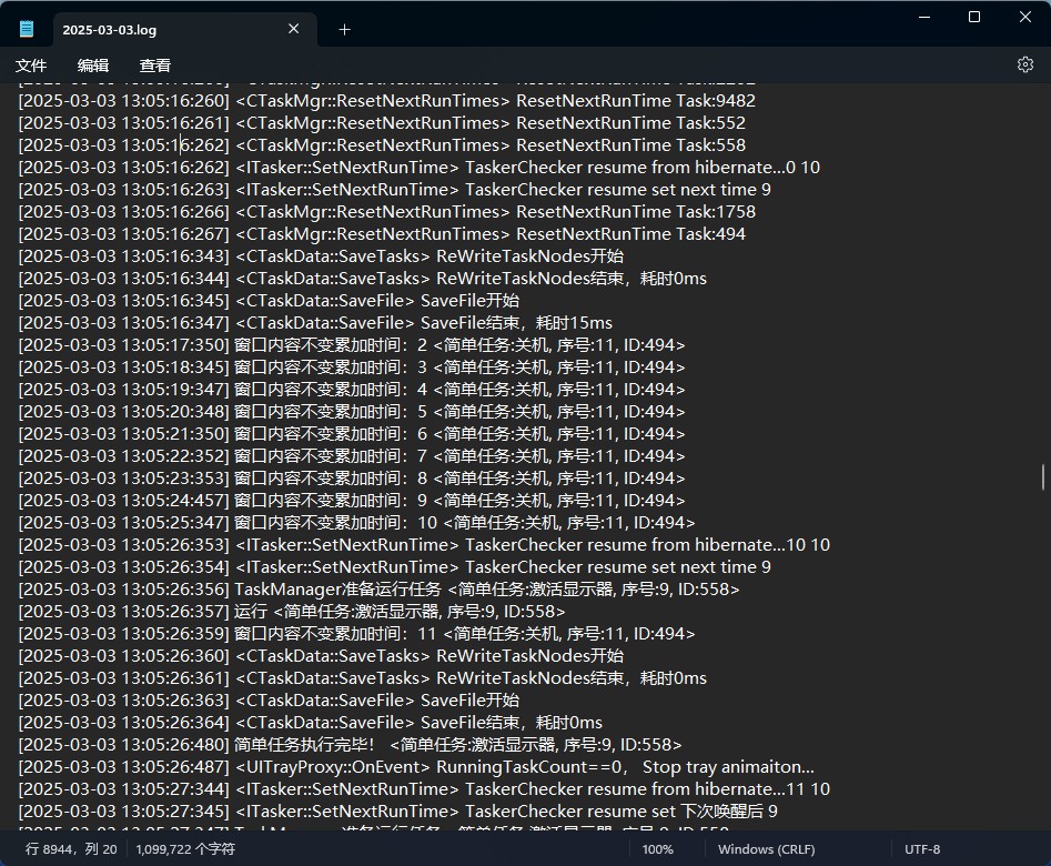

下面是我的激活显示器的任务设定:

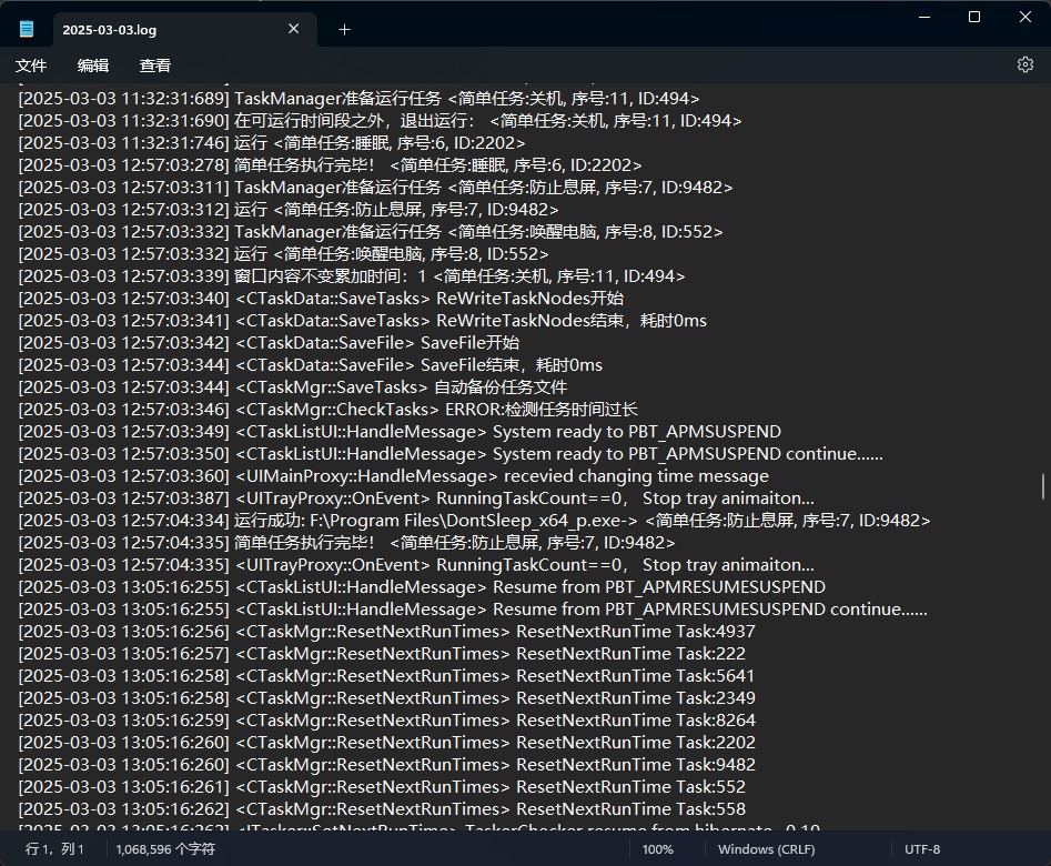

下面是日志截图:
从截图可以看出,我的电脑在11:32左右睡眠,12:57唤醒,我设置的是唤醒后你n秒后激活显示器,可是软件一直没有发出激活显示器的指令,直到我13:05左右手动激活。

发表于 2025-3-5 14:01:27 | 显示全部楼层
dahaiwubian 发表于 2025-3-3 15:07
下面是我的激活显示器的任务设定:
激活好像是有问题,会在更新修复
