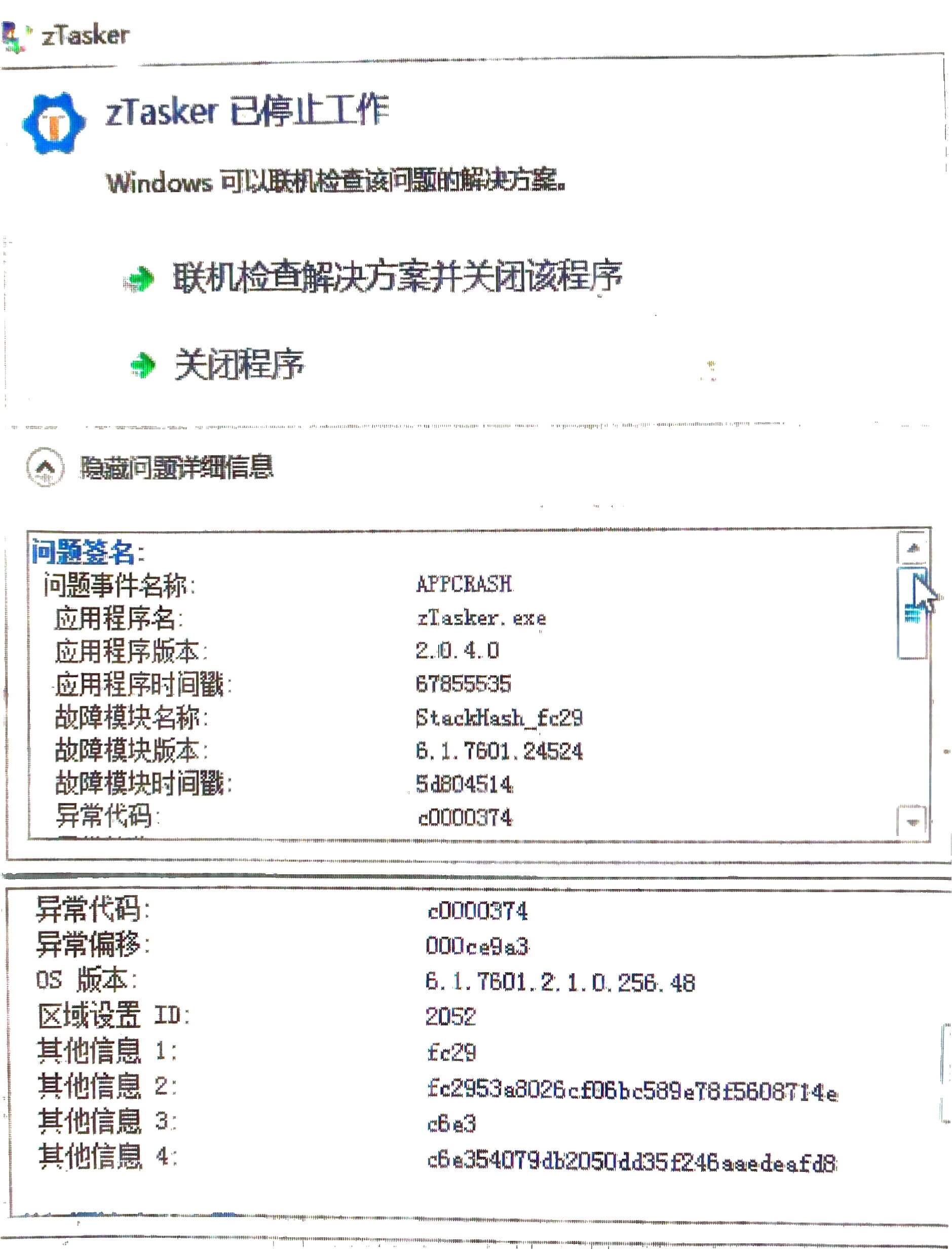

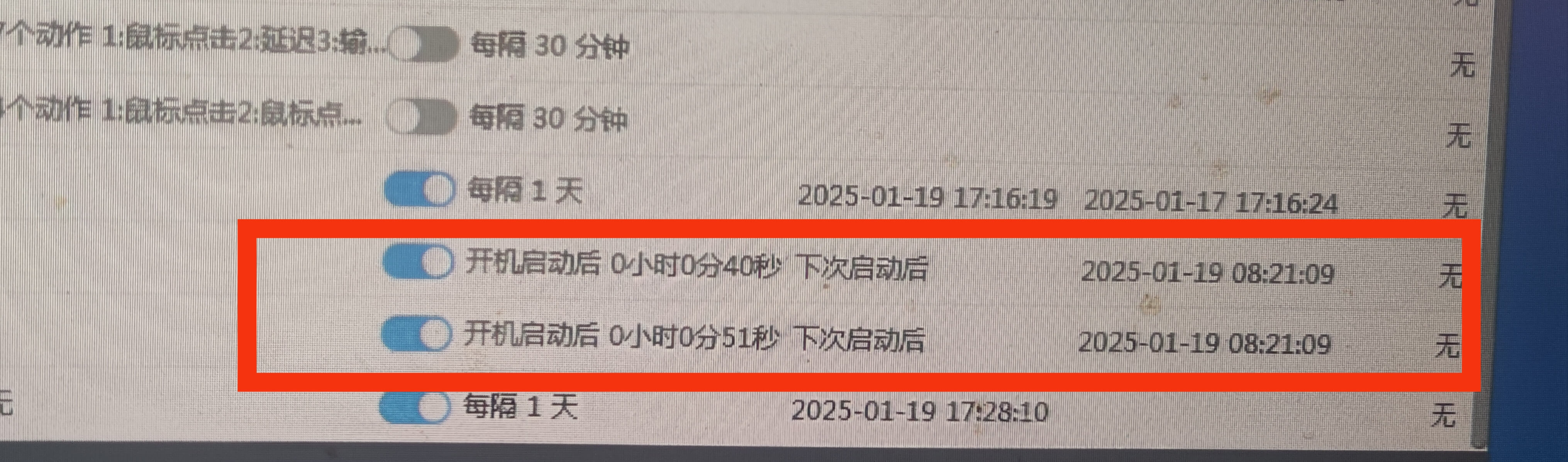

我有两个任务,开机后40秒和60秒运行,为什么会同时运行,win7下,添加复合任务会停止工作,这是为什么
为什么会同时启动
为什么会同时启动

两个动作同时运行,添加复合任务停止工作,开机无法隐藏界面
你有两个启动项,我不知道你是自己添加的还是怎么导致,有一个启动项少了autorun参数,导致启动了两个zTasker
选项里,有自启动说明
请先结束全部zTasker进程,然后管理员模式启动zTasker,取消自启动勾选,点击确定
或者结束全部zTasker进程,用SysInternals的AutoRuns工具,在Everything选项卡上,搜索zTasker,有两个,全部删除
然后再启动zTasker进去选项设置自启动,注意自启动说明
如果还是添加复合任务停止工作,我暂时没有好办法,应该是系统兼容问题
你可以等下个版本,我会尝试做一些改变
