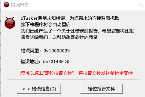

这个节假日跳过提醒很好用,但是其实在前几个月用着用着的某天就开始一运行就奔溃了,然后锁定,禁用第一发送请求到变量判断和第二还是第三地址发送请求到变量判断有点忘了,就可以运行,就没有反馈问题。
然后升级了一次,我又试了试,发现,禁用的全部取消禁用,有都能用了,然后,这次的最新升级,现在我用的(V2.3.12 2026-8-11),只有全部禁用才能运行接下来的自动化。
搞不懂是地址是失效了,还是其他问题
希望版主能能修复,还有个疑问,这个里面的地址虽然三个,第一个不行,第二个第二个不行第三个,这个是不是需要维护,只要找到有用的http,替换就可以了?
--------Exception-----------
进程:zTasker
版本号:2.3.12.5762
进程ID:9068
崩溃线程ID:9604
机器码:0429ce7faaddd402055ad6bd6be626d4
异常代码:0xC0000005
异常地址:0x70148FD0
异常模块:C:\Users\surface\AppData\Local\zTasker\zTasker.exe
异常模块地址:0x00000000
异常信息:EXCEPTION_ACCESS_VIOLATION.Causes a user-mode data execution prevention (DEP) violation.Virtual address 0x70148FD0.
程序启动时间:2026-09-04 08:08:10.035
程序异常时间:2026-09-04 08:19:18
操作系统:Windows 10 Pro X64 ( build 18363)
可用空间:67006.7MB
--------Exception----------- 0429ce7faaddd402055ad6bd6be626d4_607631843.rar (15.69 KB, 下载次数: 0)

用我的https://bbs.everauto.net/forum.p ... tid=1270&extra= 旧的不兼容新版的,不过帖子被管理删除了

恢复了
发表于 3 天前 | 显示全部楼层
应该是接口改变的原因,需要改下接口
