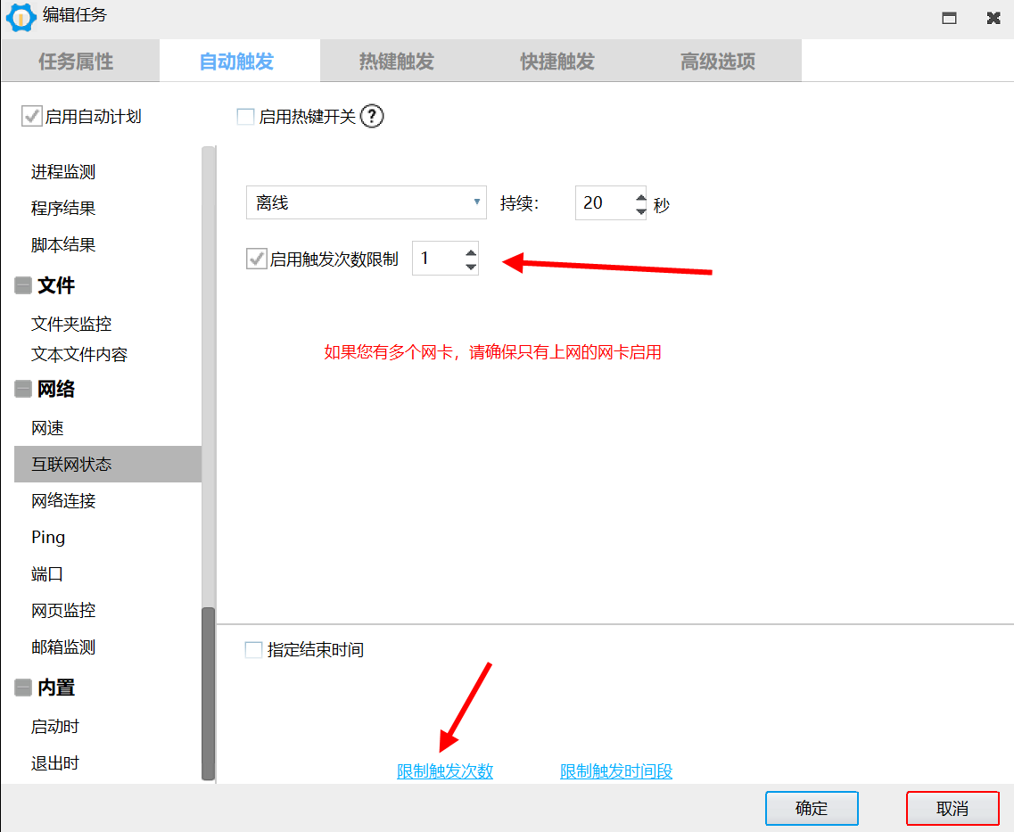

发现定时任务的   “自动触发”  >  “启动触发次数限制”  这个配置项没效果。
我本想让任务在每天的指定时段都只触发 2 次,结果它会一直触发。 在 “高级选项” 配置页中也有一个触发次数配置项,它确实能限制任务触发次数,但达到触发次数阈值后,整个任务就被停止了,达不到每天都运行的要求。

我的意思是 “自动触发”  >  “启动触发次数限制”  这个配置项即使设置了次数限制,也仍然不会在累积触发次数达到配置值时暂停该任务。它还是会继续自动触发。
比如我将任务设置为每天早上9点到9点15分开始检测网卡,如果离线状态持续10秒,就自动执行联网认证脚本,但限制该任务执行次数为 2 。此计划开始后,实际效果是每天早上9点开始每隔10秒触发一次,不会在执行2次后自动暂停。除非时间超过9点15分或者在“高级选项”设置页中将次数限制为2 。
按我理解,ztasker 共有两处能配置触发次数限制,它们可以各自配置或禁用,用途还是有差别的吧?

你说的我有点糊涂,应该没有两处触发设置,只有在高级选项里的触发次数设置
自动触发里那个触发次数限制,是个链接,你点击后,也会跳转到高级选项里的设置
你可以截个图吗?

经你提醒,确实是我没说清楚,搞混了哈!    是“互联网状态”这个类型的任务又内置了一个次数限制配置,可能是它独有的。该配置没效果。

哦,那个选项不应该存在,其实是个bug
因为和我上面说的重复了,你用高级选项里的就行了,这个bug我会修复
