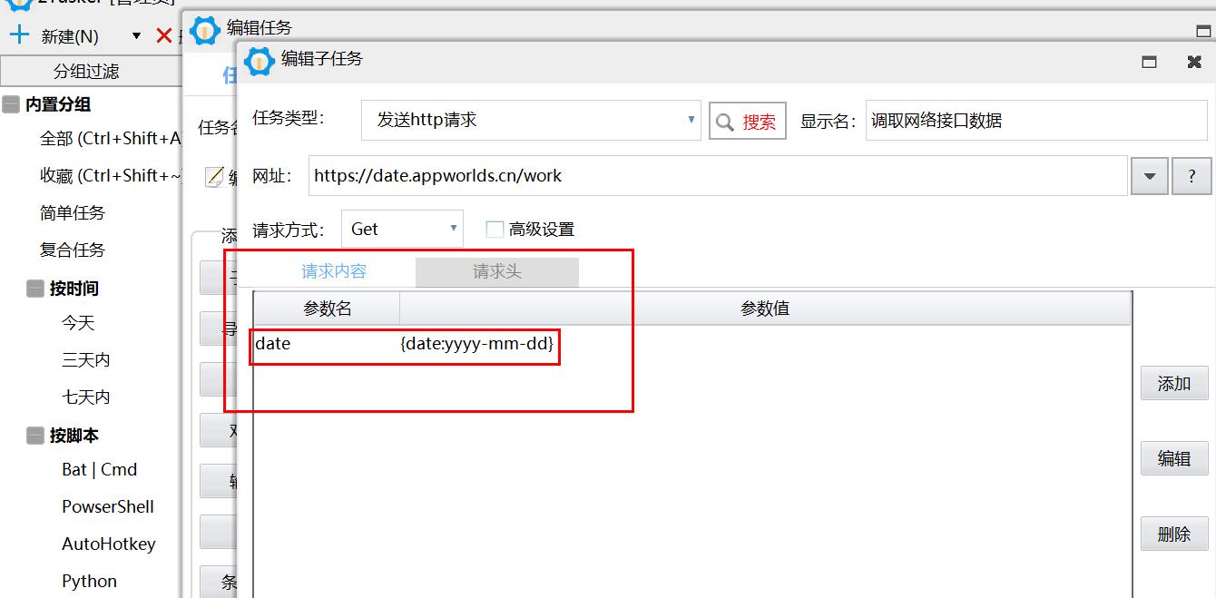

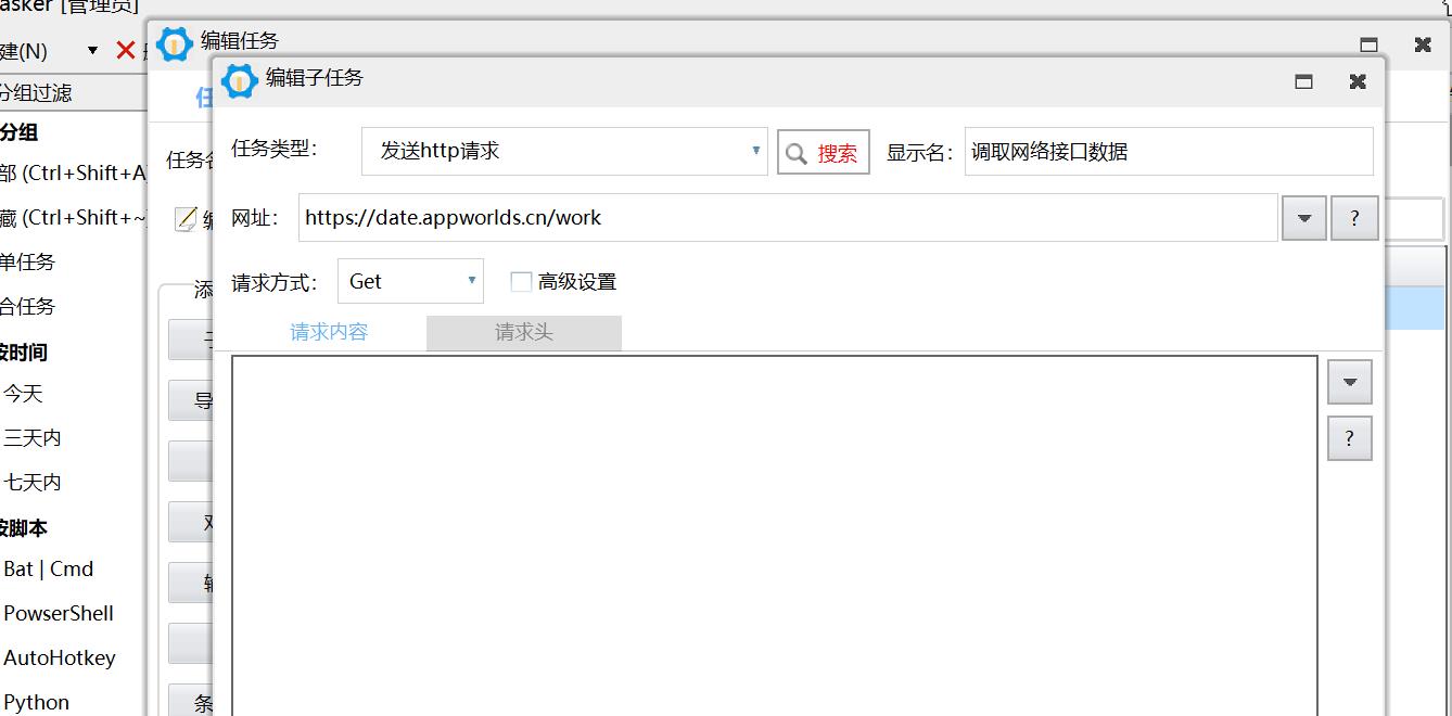

适用于zTasker_2.3.12的工作日判断任务,写这个时候发现严重BUG:
BUG1:默认打开是图1状态,无法添加参数,我必须来回切换下请求方式才能正常显示!
BUG2:添加完,我删除不了,显示删除了但是再次操作数据依旧在!
作者,是不是这个版本默认取消强制更新闪退了?

bug1是因为分辨率的关系,窗口没有显示完全,你可以拉大窗口,右边有按钮
bug2我这里无法复现
