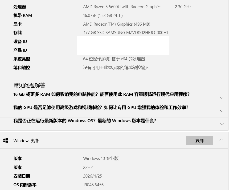

2.3.11.5434运行后,任务栏有图标,但无法打开主界面
发表于 2026-8-5 10:59:04 | 显示全部楼层 |阅读模式
2.3.11.5434运行后,任务栏有图标,但无法打开主界面,
双击任务栏,热键均无法打开。
软件目录:D:\Program Files (x86)\zTasker
Logs.zip
3.6 KB, 下载次数: 0
