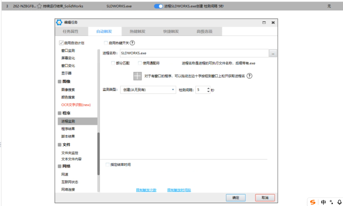

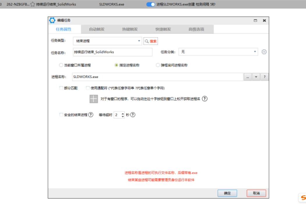

需要实现某个进程持续运行5秒后结束此进程,程序设置详见以下截图,SLDWORKS.exe 进程  从无到有持续运行5秒后结束进程,设置5秒是为了测试能否实现;实际测试中,SLDWORKS.exe打开超过了5秒还没有被结束,是我哪里设置的不对吗?

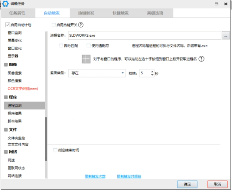

我把设置监测类型改为了 监测存在时间,同时做了测试,手动双击打开那个软件,可以监测运行时间,但是使用第三方插件自动打开那个软件,没法监测运行时间。后台进程看了下,同样都是SLDWORKS.exe 进程
上述两种方式的区别是:一个是通过手动双击打开SW软件,这样有了SLDWORKS.exe进程;另一个是通过SW软件API接口启动了SW软件,但是进程同样是SLDWORKS.exe进程

可能跟管理员权限有关系,你用管理员权限运行zt试试
