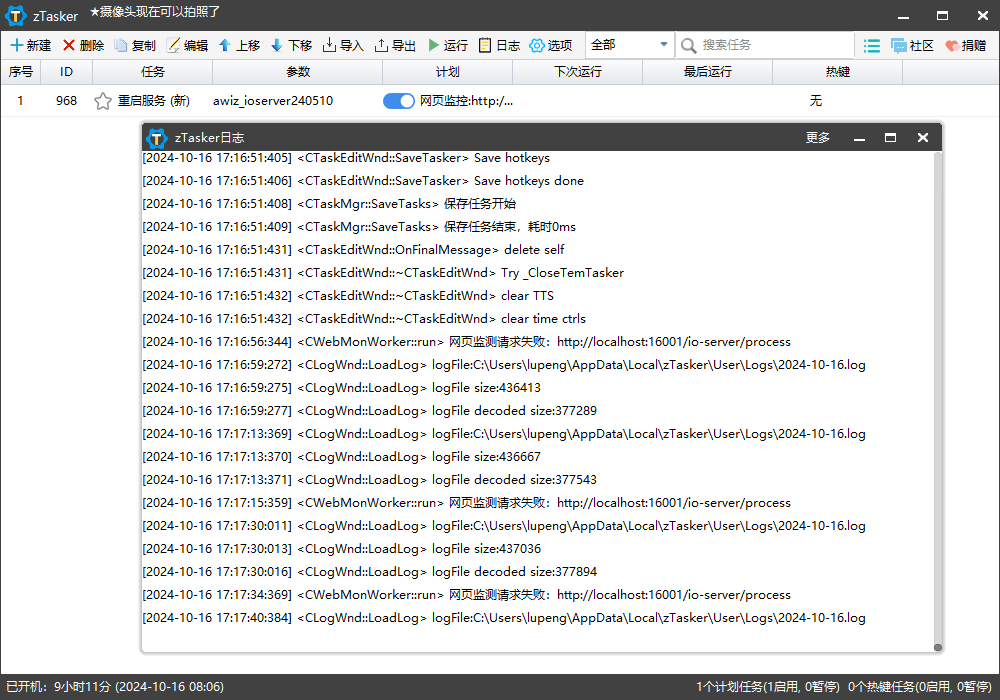

 楼主| 发表于 2024-10-16 17:08:33 | 显示全部楼层
梦碎 发表于 2024-10-16 15:42
如果有问题可以留言反应
我试了  日志里边也看到监控网页有问题了,但是没有执行重启服务的任务呢

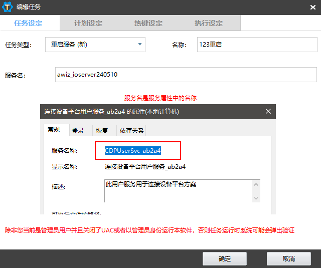

发表于 2024-10-16 18:12:07 | 显示全部楼层
测试了一下  重启服务功能没有问题
请问服务名是服务属性中的服务名称吗  请勿使用显示名称

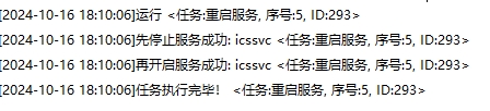

发表于 2024-10-16 18:16:33 | 显示全部楼层
这是测试日志
