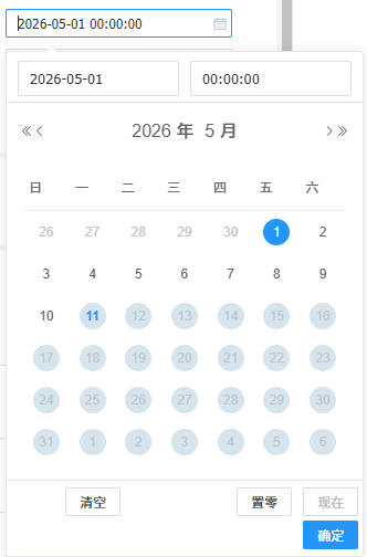

我是做电商的,每天要统计每月1日到昨天的销售利润等数据,每天需要在网页ERP做日期区间选择,都是重复性工作,想请教各位大神,如何用ZT设置每天自动选择本月1日到昨天的动作,感谢!

大致就是利用ocr  对日历每一日进行判断
先得出今日几号  通过设置变量  数字改通用
然后ocr识别  保存到变量
变量判断  今天几号和ocr得出变量相等就点击  不是就下一步
注意  第一排可能出现23到28号  所以23号以上一定是在后两排

识别星期六下面是几  然后利用今日日期来算位置
比如星期六下面是2  今天是25  就25-2 /7 =3余2  第3+1行  的第2个
变量运算能选结果 为商  或 为余数

如果输入框可以输入的话,可以尝试直接输入日期时间,使用变量
