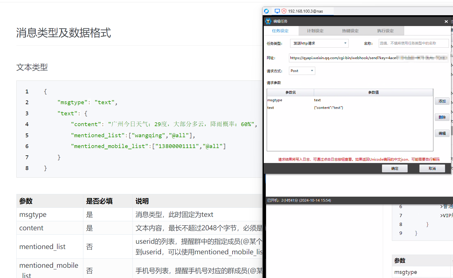

我想创建一个网络监控推送到企业微信的计划,请教下参数应该怎么填?
发表于 2024-10-14 18:39:10 | 显示全部楼层 |阅读模式
发表于 2024-10-15 11:48:28 | 显示全部楼层
这么填应该可以,text后面括号的内容,不要换行就行了

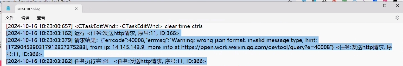

发表于 2024-10-16 21:37:14 | 显示全部楼层
这个应该是body部分传入的,现在暂时不支持,V2版会考虑支持,当前可以用curl或者ahk、python等外部程序调用的方式传
