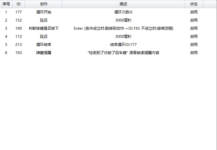

大家好   我想做个判断  判断enter件是否被按下  或者  等待enter被按下之后 再执行后面的程序,软件好像没有专门的判断键盘按键的功能?

 楼主| 发表于 2026-5-11 14:53:20 | 显示全部楼层

但是  好像不管用  检测 不到   我用的是win11

 楼主| 发表于 2026-5-11 15:43:23 | 显示全部楼层
是不是  你复合任务-- 条件判断--判断按键是否被按下也不管用?

我10  不是11
我的管用
任务运行挺快的  需要提前按

 楼主| 发表于 2026-6-9 17:26:58 | 显示全部楼层
作者君 发表于 2026-5-7 10:43
复合任务->条件判断里,不是有吗
可能是我的间隔时间太久了,我设置30ms的重复   就很好被检测到
发表于 2026-6-16 19:17:11 | 显示全部楼层
用复合任务,循环不断检测是否按了键盘,如果检测到了就跳转到你设置的动作,检测不到就循环检测按键直到检测到了你设置的按键跳转为止

 楼主| 发表于 2026-6-24 20:56:31 | 显示全部楼层
复合任务->条件判断里,不是有吗
我发现  小键盘的回车案件检测有问题     判断按键是否被按下   大键盘的回车可以被检测到   设置为小键盘的回车  是检测不到的  我win11
发表于 2026-6-26 11:39:47 | 显示全部楼层
walaka 发表于 2026-6-24 20:56
我发现  小键盘的回车案件检测有问题     判断按键是否被按下   大键盘的回车可以被检测到   设置为小键 ...
我检查一下,如果有问题会在新版修复
