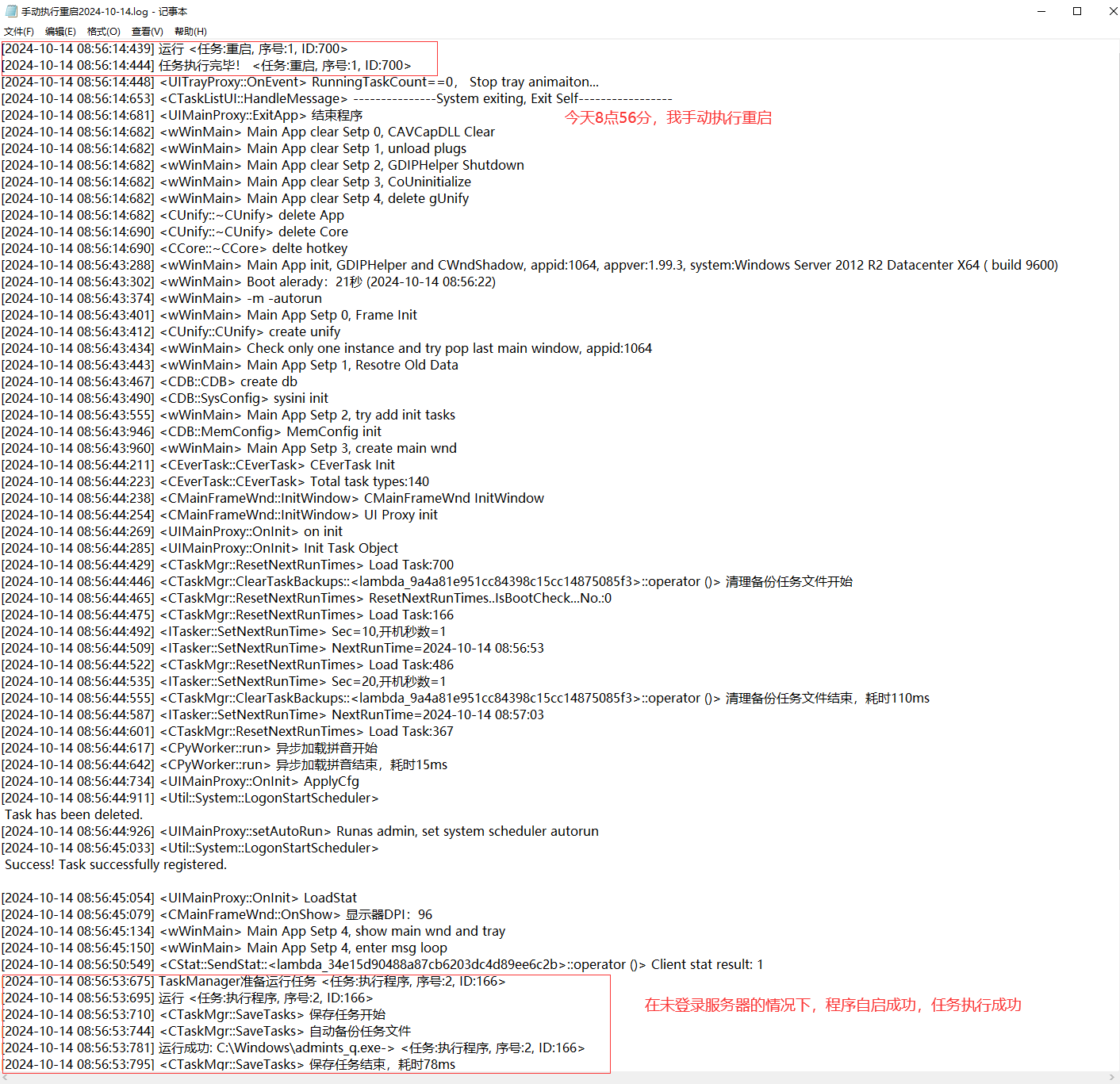

我开始尝试手动执行重启,日志如下:
服务器重启到开机也就1分左右,我5分后进入服务器看到zTasker自启成功,任务执行成功

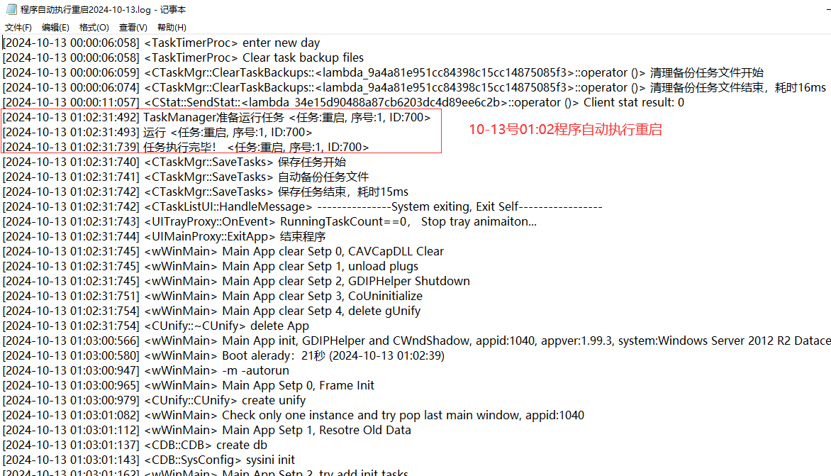

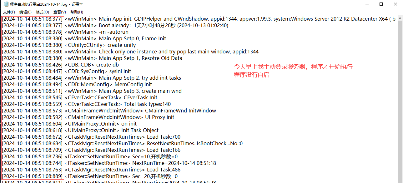

概述:zTasker自启失败只是偶尔出现,设定了3个小时执行重启,有时候过了一天才发现我需要zTasker自动打开的软件没有启动
这时候只要登录服务器,zTasker立马就会启动,任务也会开始运行,已经出现很多次,麻烦作者抽空看一下,谢谢

发表于 2024-10-15 16:08:26 来自手机 | 显示全部楼层
仔细看了下,明白了,现在必须登录才能自启动,要不登录才能自启动必须是服务模式,暂时不支持

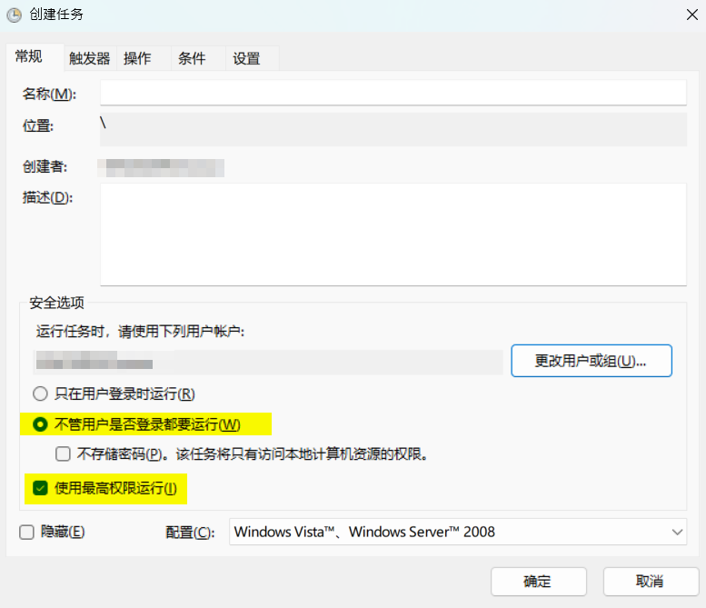

ChatGPT 说有 3 个办法:
1、任务计划程序
2、使用 Windows 注册表
  • 找到以下路径:HKEY_LOCAL_MACHINE\SOFTWARE\Microsoft\Windows\CurrentVersion\Run
  • 右键点击右侧空白区域,选择“新建” > “字符串值”。
  • 输入你想要的名称,然后双击新建的字符串值。
  • 在“数值数据”中输入程序的完整路径。
3、使用 nssm 打包成服务
