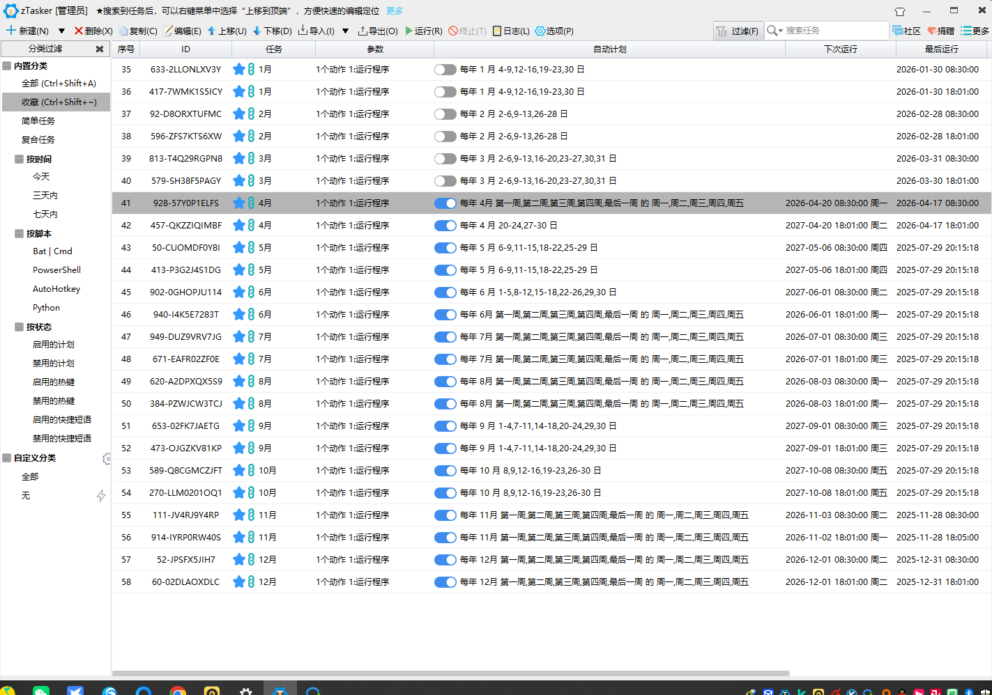

现象--时间跳跃
现象--时间跳跃
2026-04-17.rar (6.75 KB, 下载次数: 0)
以4月为例,我设置上下班打卡的时间。
1.928-57Y0P1ELFS是每年的4月的每个星期的工作日,下次运行时间没问题
2.457-QKZZIQIMBF是每年的4月的自选日,下次运行时间就跳到了2027年。
关于这个问题我在之前的帖子也反映过一次,上次是反映每星期的会出问题,新版修复了,但是这个自选日的还是会出现这个问题。
发表于 2026-4-20 08:50:26 | 显示全部楼层
感谢反馈
其实是最近某个版本改出来的问题
新版本将会修复
44
44
 楼主| 发表于 2026-4-20 09:24:52 | 显示全部楼层
作者给力
