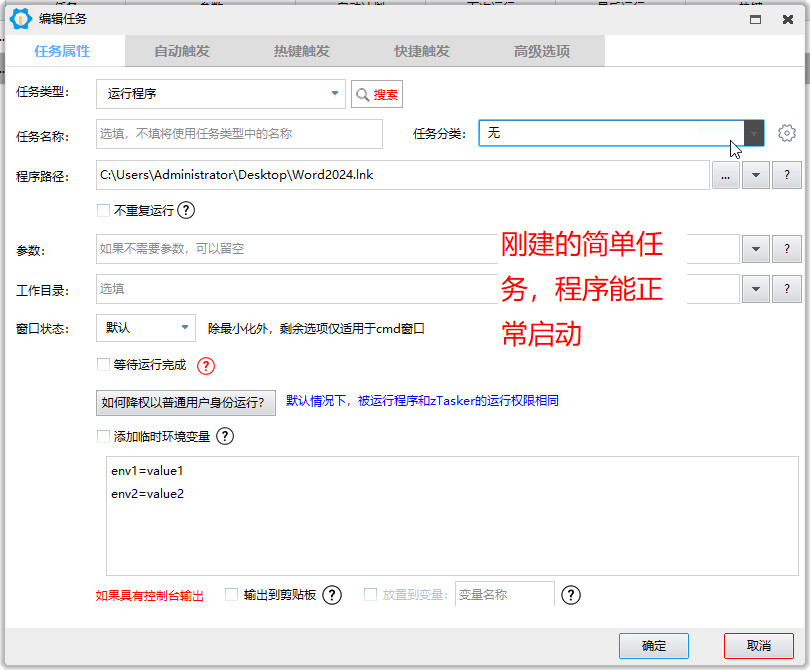

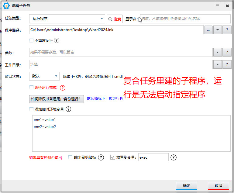

复合任务只有一个子任务,“运行程序”,右键→运行,程序不会启动。
新建简单任务→“运行程序”,可以正常启动程序,
怪事,如果在复合任务里导入简单任务,就是刚刚建的“运行程序”,运行时,程序能正常启动

 楼主| 发表于 2026-4-10 16:39:01 | 显示全部楼层
复合任务里的“运行程序”,如果程序路径指向桌面快捷方式,程序是无法启动的,如果程序路径指向exe文件,是可以启动
简单任务“运行程序”,不管程序路径指向桌面快捷方式还是指向exe文件,都是可以启动
怪事的是,复合任务导入简单任务,程序是可以启动,简单任务里的程序路径是指向桌面快捷方式
发表于 2026-4-16 10:26:56 | 显示全部楼层
其实也不奇怪哈
你把放置到变量,取消勾选就可以了,因为运行方式不一样
你先这么解决,我看能否主动判断处理一下
