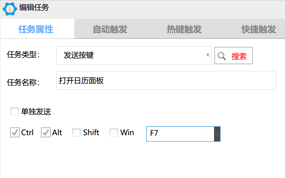

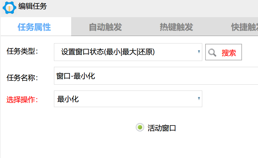

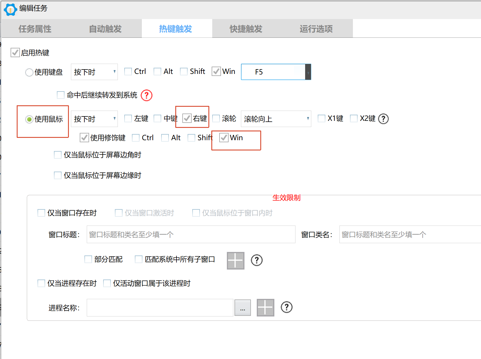

“热键触发” 界面,如果配置:
问题1:win+任意按键 -- 触发 -- 程序-运行AHK脚本
问题2:win+鼠标点击 -- 触发 -- 发送按键
问题3:win+鼠标点击 -- 触发 -- 设置窗口状态最大最小还原
问题现象:触发后,最后松开win键后,win弹窗最后都会弹出来;
预期:win按键,当配置了组合键后,只作为组合键,需要屏蔽掉单独的win键触发,比如win+E后,不能在把win弹窗触发;
附件:见脚本;

 楼主| 发表于 2026-4-2 02:59:08 | 显示全部楼层
我再次验证了下,还是存在问题:
win+键盘按键,---结果:没有问题;
win+鼠标右键,---结果:有问题,win释放后,win窗口会弹出;
备注:已经是管理员运行的状态,关闭其他软件干扰情况;
附件:
窗口-最小化(AHK取代).ztt
5.47 KB, 下载次数: 0
发表于 2026-4-16 10:03:40 | 显示全部楼层
哦,你说鼠标热键这一块,这我得研究一下
