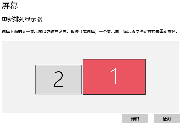

对于双屏的扩展情况
假设主屏幕是1号下面红色的,扩展屏是2号,下面的组合会导致2号屏幕的X坐标出现负数,
我们软件好像不支持点击负数的坐标,
但是假设在2号屏幕,找图判断是可以的,说明判断可以是负数坐标,
但是假设要求鼠标移动过去点击就会出错,鼠标会移动到 0,0 的地方(1号屏幕的左上角),却不会去点击2号屏幕的位置
将2号屏幕改为主屏后,两个屏幕的坐标都是正的,就完美运行了
发表于 2026-4-1 14:59:47 | 显示全部楼层
好像2.3.8版本已经修复了,如果不行,即将发布的版本也会修复
