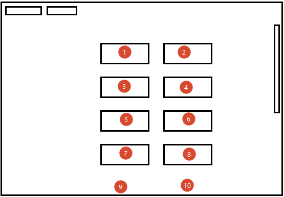

如下图是个网页
界面有编号的视频,右侧有个下拉条,拉下去还有一些视频
网页的视频布局很规整,水平和上下间距都一样
任务步骤是这样
第一步
需要点击逐个点击这些视频,观看几分钟,然后网页跳出一个提示框后点击关闭,这样一个视频就看好了
第二步
点击接下来的视频,操作和第一步一样
思路是这样
1、运行程序 提示将鼠标移动到第一个视频的位置,倒计时后关闭提示框
2、鼠标移动到编号1的视频,自动记录当前鼠标位置赋值给两个变量记录X1和Y1坐标
3、测量好两列视频方框的水平间距和垂直间距的像素长度,分别写进变量里x_move , y_move
4、第一个视频看完后,返回到下面的界面,将坐标运算后 X1,Y1+y_move,就是视频2的位置点击观看
问题来了这样一点都不智能,有多少个视频就压编写不同的坐标,程序逻辑比较笨,如果用循环操作,来实现
有没有大牛能给个思路

鼠标点击可以用变量加法  初始位置+视频位置间隔
循环开始  先添加一个变量  由于初始变量为零  所以要在添加一个变量为初始值 然后再添加一个变量运行 按间隔进行递增  循环结束
然后鼠标点击  位置为上面的变量  这点击问题就解决了
接着是滚动条  利用鼠标按下 弹起 来设置距离  使拖动视频能和一开始的视频位置进行相等  这要一次次调试
发表于 2026-3-13 04:32:46 | 显示全部楼层
由于是左右来回点击  最好是左右分开设置  这样难度比较低
左边初始位置   运行完继续运行 右边初始位置
4个变量  左边x  y   右边x   y
然后利用   x不变  改变y 点击左边视频   右边和左边一样  x不变  改变y
运行几次后 拖动滚动跳
至此  一个循环结束
