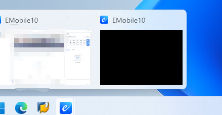

在激活OA登录窗口的时候,出现下面的情况,窗体是黑色的。
经过观察,发现进程是多个,是不是激活的时候选择的窗体进程不对造成的。这样操作窗体聚焦不到输入框,不能实现自动登录
发表于 2026-2-16 10:29:48 | 显示全部楼层
发送按钮TAB 看看能不能把焦点切换到输入框里

你是用的
这个选的窗口吗,或者你可以试试单窗口模式/多窗口模式切换一下,如果都不行但是Alt+Tab可以的话那就有可能你的OA系统专门针对自动化(屏蔽了)
或者你试试用识图+模拟点击来点击windows任务栏中的窗口图标激活窗口试试

 楼主| 发表于 2026-2-26 08:09:41 | 显示全部楼层
scx 发表于 2026-2-25 20:29
你是用的
这个选的窗口吗,或者你可以试试单窗口模式/多窗口模式切换一下,如果都不行但是Alt+Tab可以的话 ...
虽说不是我想要的答案,但是只能这样曲线救国了。鼠标模拟吧

发表于 2026-3-11 18:03:51 | 显示全部楼层
这个现象其实是正常的,这个OA程序应该是一个Electron程序
它的渲染其实是一个谷歌浏览器的改造版,会有假的套壳窗口,通常的方法很难办,激活后不会自动重新渲染,Electron的坑
